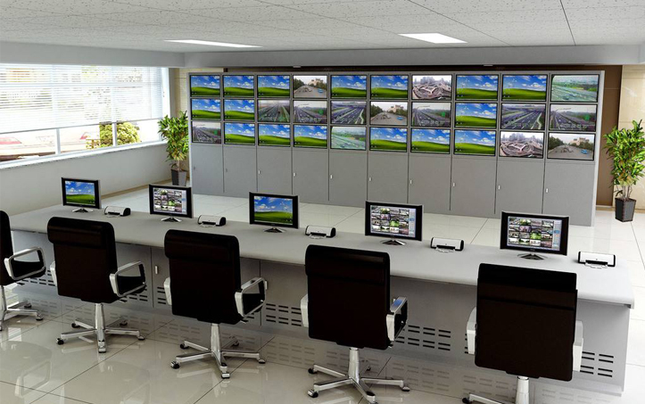

⑴监控室的使用面积应根据设备容量确定,宜为12~50㎡;
⑵监控室的地面应光滑、平整、不起尘。门的宽度不应小于0.9m,高度不应小于2.lm;
⑶监控室内的温度宜为16~30℃,相对湿度宜为30%~75%;
⑷控制室内照明控制室内的平均照度应多2001x;照度均匀度(即最低照度与平均照度之比)应≥0.7;
声明:部分内容及图片来源于网络,如有侵权请联系删除。
⑸系统的供电电源应采用220V、50Hz的单相交流电源,并应配置专门的配电箱。当电压波动超出十5%~10%范围时,应设稳压电源装置。稳压装置的标称功率不得小于系统使用功率的1.5倍;
⑹摄像机宜由监控室引专线经隔离变压器统一供电,当供电线与控制线合用多芯线时,多芯线与电缆可一起敷设。远端摄像机可就近供电,但设备应设置电源开关、熔断器和稳压等保护装置;
⑺系统的接地,宜采用一点接地方式。接地母线应采用铜质线;
⑻采用专用接地装置时,其接地电阻不得大于4n采用综合接地网时,其接地电阻不得大于10;
⑼应采用专用接地干线,由控制室引人接地体,专用接地干线所用铜芯绝缘导线或电缆,其芯线截面不应小于16mm²;
⑽接地线不能与强电交流的地线以及电网零线短接或混接,接地线不能形成封闭回路;
⑾由控制室引到系统其他各设备的接地线,应选用铜芯绝缘软线,其截面积不应小于4mm²;
⑿光缆传输系统中,各监控点的光端机外壳应接地,且宜与分监控点统一连接接地。光缆加强芯、架空光缆接续护套应接地;
⒀架空电缆吊线的两端和架空电缆线路中的金属管道应接地。
