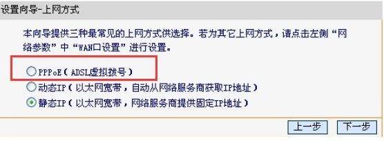

4、选择PPPOE,点击【下一步】。

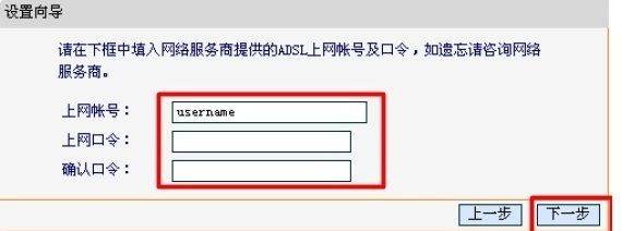

5、输入上网帐号和口令,并且确认口令,点击【下一步】。

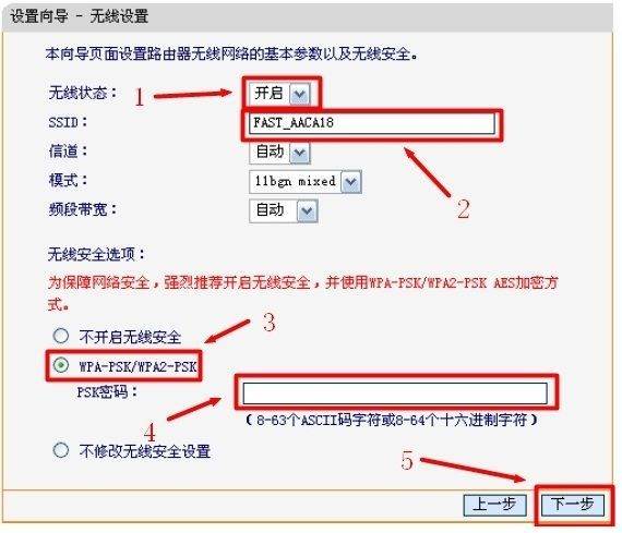

6、无线网络设置:“无线状态”选择:开启——>“SSID”用户自定义修改,但注意不能使用中文——>选择“WPA-PSK/WPA2-PSK ”——>“PSK密码”用户自定义设置——>点击“下一步”。

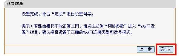

7、点完成。
8、设置完成后,网线一端接猫的LAN口,另一端接无线路由器的WAN口。
