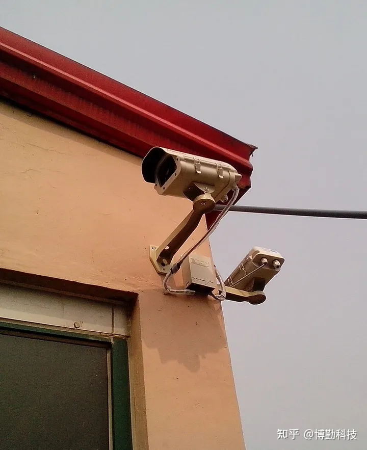

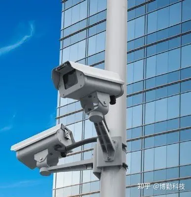

二、 监控摄像机的外形
前面我们已经说了,监控摄像机的外形主要分为枪式、半球、球型,还有一些独特样式如玩具、灯泡、插头等样式,市面上常见的类型都是枪式、半球和球型。一般情况下,室外大多安装枪机,室内一般使用半球摄像机,玩具形状为了看护宝宝,插头形状为了隐蔽安装等。不过监控摄像头起到的作用是一样的,摄像机的外形选择一般取决于个人的喜好。

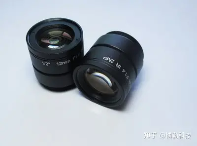

三、 监控摄像机的镜头分类
监控摄像头大致可分为广角镜头、标准镜头、长焦镜头、变焦镜头和针孔镜头,广角镜头的视角在90度以上,常用场所为电梯轿厢内、大厅等大视角场所;标准镜头的视角在30度左右,常用场所为走廊和小区周界等;长焦镜头的视角在20度以内,一般用于远距离监控;变焦镜头的焦距范围是可以变化的,可以从广角变为长焦,所适合的场所较多,大多是景深大,视角范围广的场所;针孔摄像头一般用于隐蔽式监控。
四、 选配镜头的六大原则
在选配镜头时,要注意这几个基本要素:1.被摄物体的大小2.被摄物体的细节尺寸3.物距4.焦距5.CCD摄像机靶面的尺寸6.镜头及摄像系统的分辨率。选配镜头前,优先考虑好这几个要素才能获得我们预期的摄像效果。
