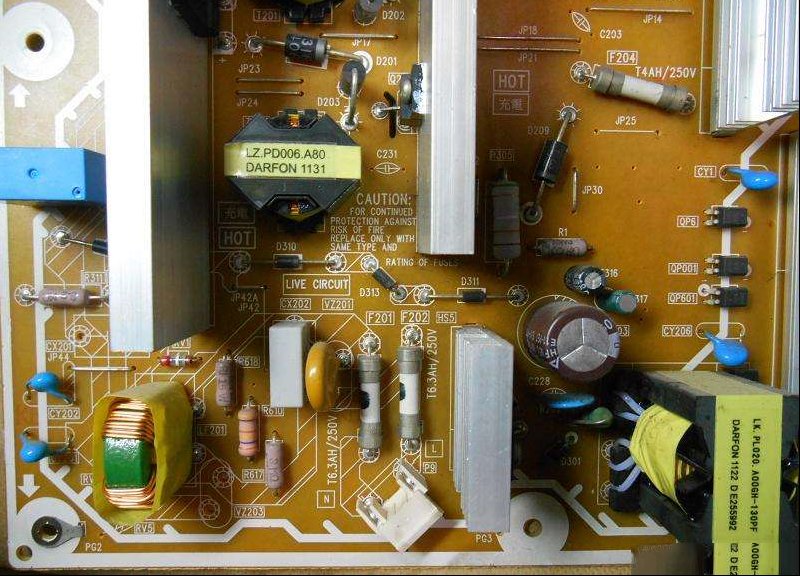

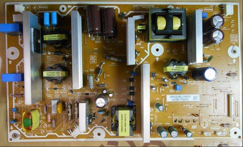

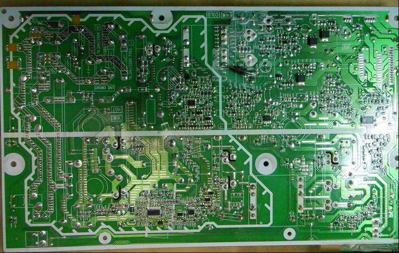

故障现象:松下等离子电视TH-P42C33C,指示灯不亮。3 [; V2 C/ B) \6 b6 O  K

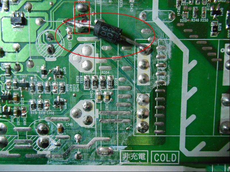

维修过程:拆机,先测量电源板保险、整流部分、大电容等,未发现故障,测量输出部分,发现5V对地短路,把电路板翻过来,测量D308击穿,检查其他元器件未发现故障,使用大功率二极管更换二极管D308,通电试机,一切正常。开关机数次,未发生故障。
该故障为该型号电视常见故障,几年来修过多例
