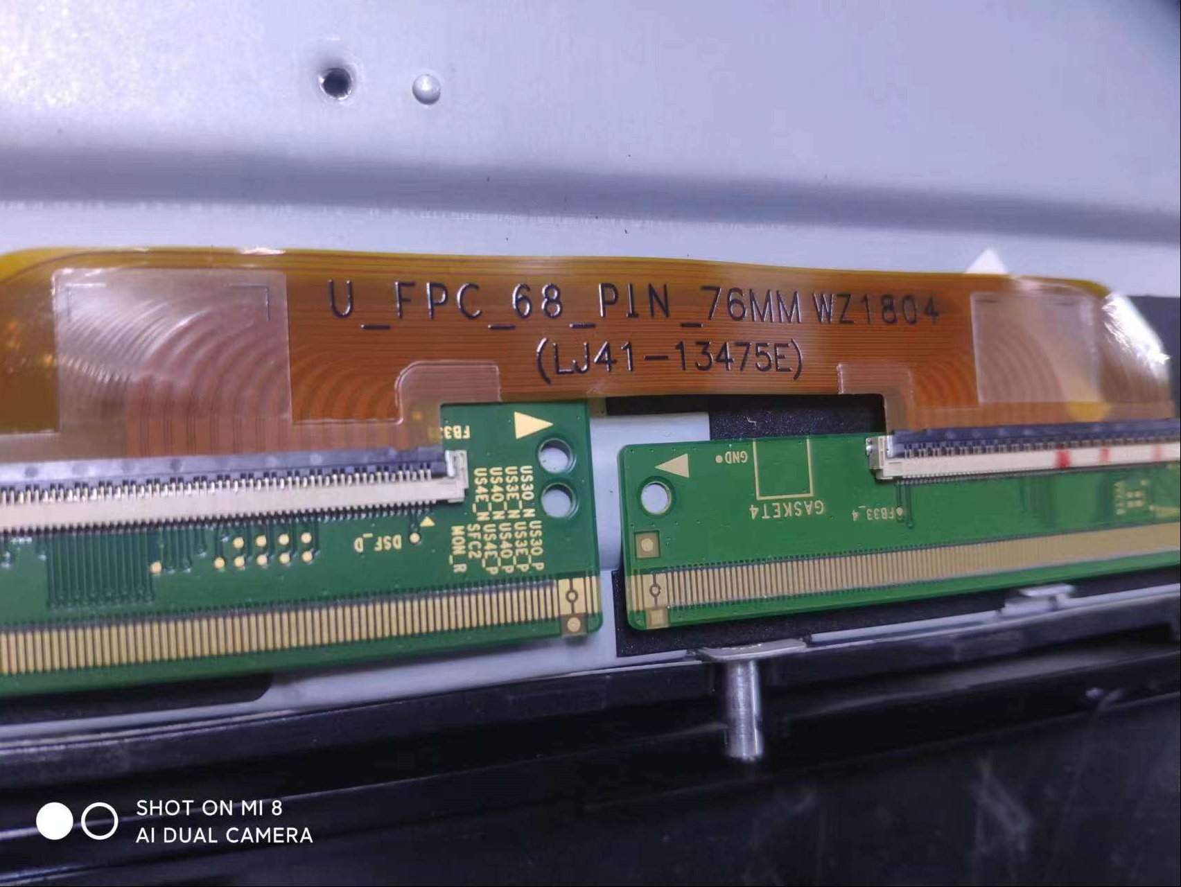

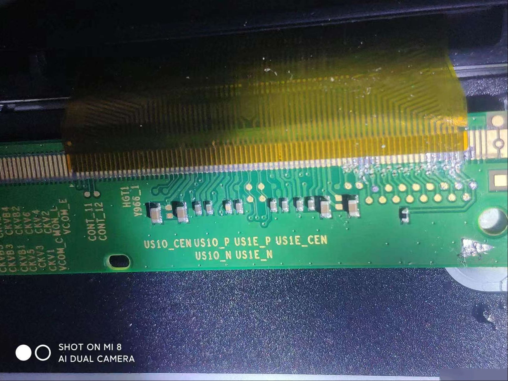

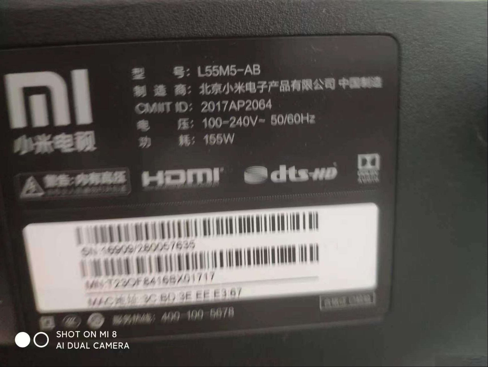

   小米L55M5-AB电视机,开机使用30分钟左右,当下面出现红色重影跳动后,不久电视机就出现暗屏幕。网上查询是这款三星Y16屏幕的通病,好多都是切割屏幕左面7,8根线路修复,但是我这个机器通过观察发现我断开左边板排线,
电视机还是有暗屏幕出现,只是时间稍稍长一点,而且我断开左边排线右边图像下部也有红色重影出现,而且线数变粗。于是我的屏幕故障点基本锁定右边,于是想切割右边Y电源试一下,【在之前我为了排除左边故障,还是切割了左面线路,后来恢复了】。
结果网上搜索,结果只有左边切割办法,没有右边的。于是尝试切割右边线路,后来切割了右边三根-14V线路,结果放了半天不出现问题,当时还在暗自高兴,于是想修的完美一点,于是参照左边切割的点位,切割了2,3根右边CKV线,结果中午回家吃饭,到门市后,发现电视机出问题了,当时以为我不该切割那几根线,结果恢复后还是不出现图像,后来断开边板左面排线,
同样不出现图像,当时还有点蒙了,以为电视机彻底坏了,还不了原,我还有点着急了。结果当我又还原原来断开的-14V而且还断开了左边排线后,-14V不再保护了,当然这时候右边图像还原了,这时候我又插入左边排线,整个图像还原了。只是还是要保护,关机一会就要好。于是再次断开右边-14V,因为断开那个电压电视机播放时间要长一点。但是这次断开以后比不断开时间还要短,而且反复开关机,图像不再出现,
我估计又要走之前的路。但是这次我不想再去恢复割开的-14Vv,因为接线太麻烦了。于是淘宝准备购买技术,结果咨询要120.于是就想弃修了,因为修复不一定长久使用。结果这天我吃完午饭下来下斗手,于是又把靠近-14的CKVB,VSS割了多根,具体几根我不太清楚了。结果开机电视机不再保护了,昨天用了半天,今天也是半天。于是今天把剩下的VSS,CKV,CKB,MON-R,ASG一共18根线,现在试机中,但愿长久?
