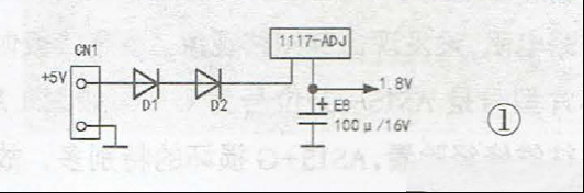

按下待机键,CNM801的③脚电压依旧为4.8V,这说明CPU不能输出待机指令,由此可判断CPU 的工作电压或工作条件(供电、复位、品振等)不正常。测量主板上给CPU供电的三端稳压块的输入、输出电压,发现U5(1117-ADJ)输入、输出电压均为0.8V ,明显不正常。断电,用万用表电阻挡测U5的引脚间阻值均很小,判断已击穿损坏。依旧不开机,且U5 输入端电压仍为0.8V。检测U5的供电电路,如图1 所示,二极营D2(M7)正极电压为4.8V,二极管D1(M7)正极5V供电正常,由此可判断D2内阻增大。更换D2后通电,U5输入端电压为4.6V,输出端电压为1.8V,均正常。此时电源板上只有待机电压5V 输出,按下待机键,红灯熄灭、蓝灯亮,屏上出现光栅;输入AV信号,图像、伴音均正常。
