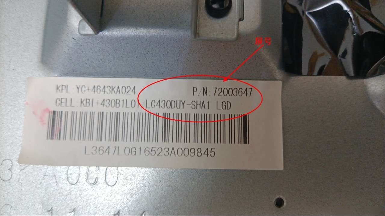

今天修到一台先锋LED-43B560P液晶电视机,板号TP.MS638.PC758  屏号是LC430DUY-SHA1。故障现象:开机指示灯蓝灯亮,背光亮但是没有图像也没有开机声音。这个故障大概是程序坏了于是刷了程序修好了注意以下几点:
