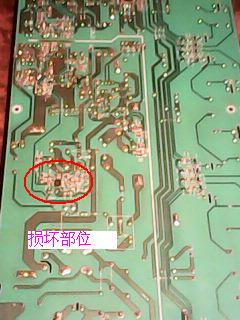

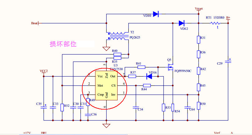

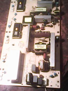

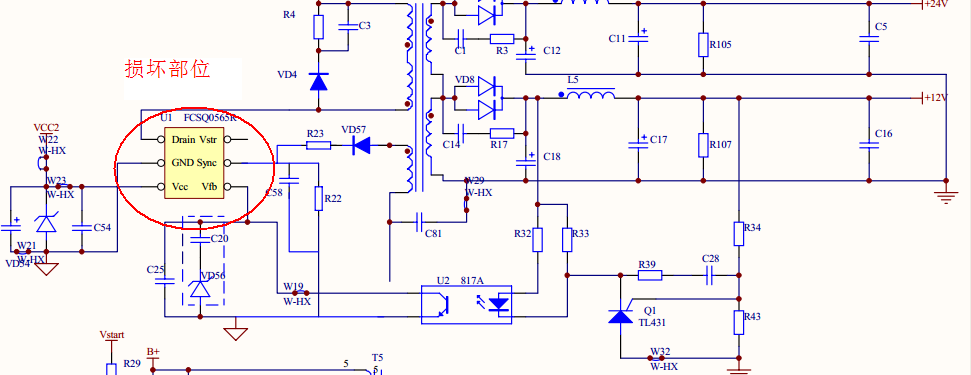

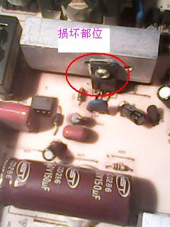

发表于 2023-7-3 15:30:48 | 显示全部楼层 |阅读模式
模拟开机测12伏和24伏无输出,断电检测由FAN7530阻成的PFC电路和CQ0765RT阻成的12伏24伏电路的元件没有发现
电阻R19.100欧R62.47欧电容C54二极管VD54完好,怀疑两块内电路因雷击损坏,同时更换两块检查无误后通电电压恢复正常。
电源板号5800-P32TQF-0020
