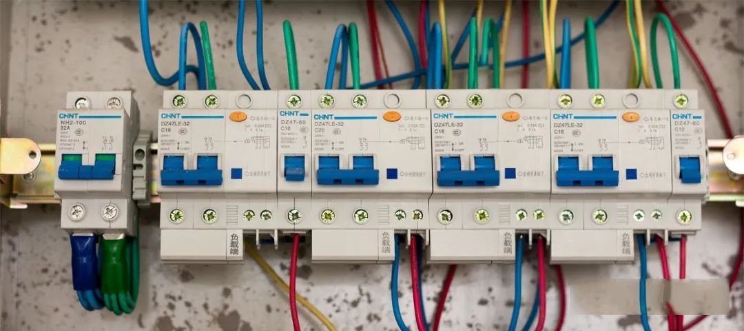

今天下午,一位学员电工技能培训结业后找工作,通过认识的同事找了一家不错的物业单位当电工,月薪4600元每周休一天,承诺三个月后给买三金,如果扣掉保险等,到手工资也有4000元很高兴。但是物业经理找了一位有经验的师傅来提一个专业问题,如果通过了就成,三天内报到上班。
老师傅直接拿来一个做好的家用配电箱,把第一只40A的总空开换接成32A的漏电保护器,接了一只磨砂25W普通灯泡,点亮后正常发光。老师傅用手按下漏电开关黄色试验按钮,断电灯灭。又复位后送电点亮灯泡。操作一个流程后,就说:请你将漏电保护器改成一只空开使用,也就是说漏电不断电,改成了就通过实操面试。我的一位学员当场就蒙了,错过一次好机会。为什么会这样呢?

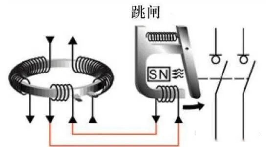

分析:家用漏电保护器,它的作用是当某处对地漏电或人体发生触电时,该电器能在极短的时间内切断电源,从而保护了人身安全。安装方面要注意以下几点:
1、要注意被保护的线路与相邻分支线路均有各自的零线。不可将家用漏电保护器的负载侧零线与其它用电设备回路共用,否则会造成漏电保护器不能供电。
2、必须严格区分零线和接地保护线PE,零线一定要接进漏电保护器,而PE线决不能接入漏电保护器,并且两者不可混用。如图2所示,当零线N和保护线PE混接后,如图2中接点A,根据基尔霍夫的节点定律我们知道,I1=I2+I3,在流经漏电保护器内部零序电流互感器的电流就为IL≠IN,零序电流互感器就有跳闸信号输出。这和零线与其它回路零线合用有共同之处。此为本文开始提到的我单位住宅区供电改造中不少用户不能正常送电的主要原因。
3、接线必须正确,对标有电源则和负载则的家用漏电保护器不可接反。

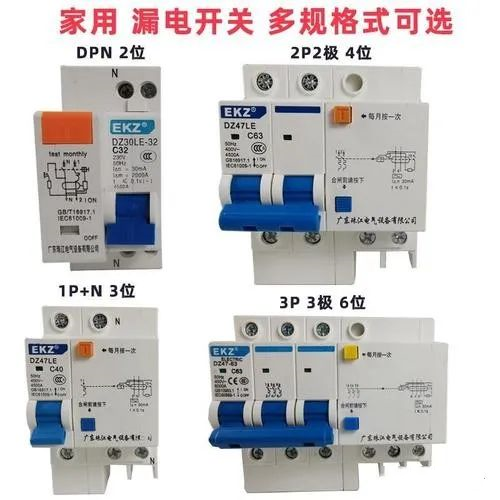

4、对于目前市面常见的单极家用漏电保护器,相线L一定要进开关K,切不可将L线和N线接错,如图3所示,否则在发生漏电流和需要断开电源时,漏电保护器无法正常断开电源,从而引起更为严重触电事故。出于安全方面考虑,建议您找专业的师傅来安装比较好。
漏电保护器怎样接线装修漏电保护器不跳闸

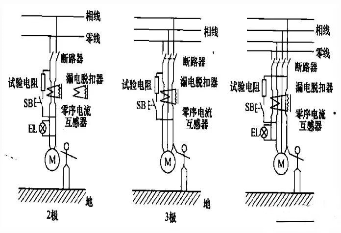

据电气线路的正常泄漏电流,选择漏电保护器的额定漏电动作电流选择漏电保护器的额定漏电动作电流值时,应充分考虑到被保护线路和设备可能发生的正常漏电流值。选用的漏电保护器的额定漏电不动作电流,应小于电气线路和设备的正常漏电电流的大值的2倍。漏电保护器的额定电压、额定电流、短路分断能力、额定漏电电流、分断时间应满足被保护供电线路和电气设备的要求。
根据不同的电气设备的供电方式选用不同的漏电保护器 单相220V电源供电的电气设备,应选用二极二线或单极二线式漏电保护器。三相三线式380V电源供电的电气设备,应选用三极式漏电保护器。三相四线式380V电源供电的电气设备或单相设备与三相设备共用的电路,应选用三极四线或四极四线式漏电保护器。
