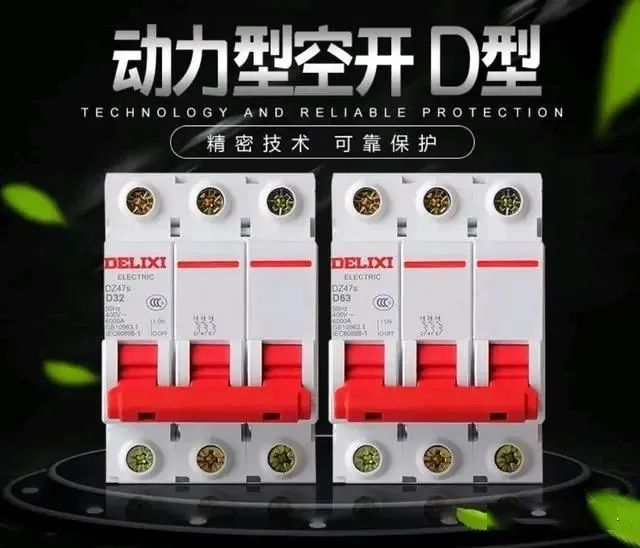

C型空开:它的瞬时脱扣电流是空开额定电流的5—10倍。
D型空开:它的瞬时脱口电流是空开额定电流的10—20倍。
通过上面的瞬时脱扣电流值,我们可以看出一般A,B型空气开关一般用在直流电路中比较合适,

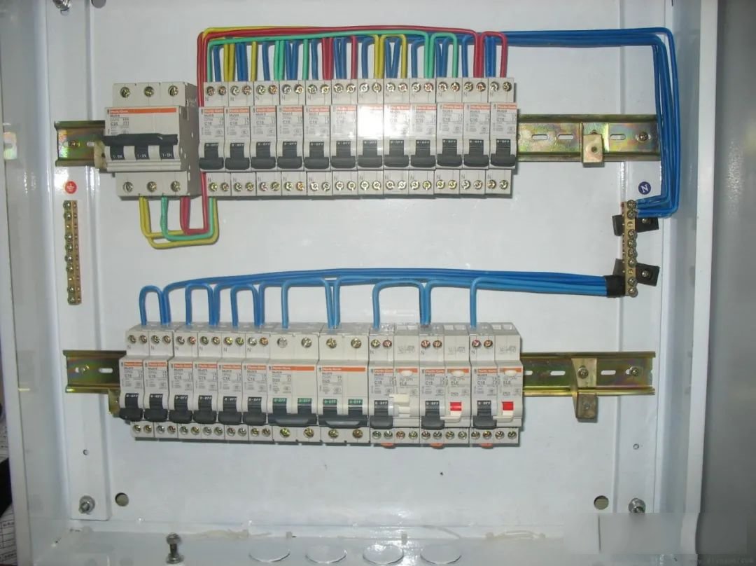

如:电子元器件,半导体元器件的保护。C型,D型一般用在交流电路中,但C型一般用在家庭电路中,如照明,家庭配电,以及三相照明配电线路等等一类冲击电流不是很大的场合;D型空气开关则常用在工业厂区电动机配电,瞬时冲击电流比较大的场合。所以通过我们上面分析介绍,我们在使用时一定要选对型号和大小,要不会造成频繁跳闸或者该跳闸时不会跳闸,从而造成不能正确安全的保护电路和元器件。
