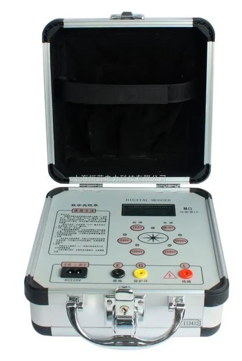

兆欧表主要用于测量绝缘电阻和绝缘电阻的变化情况,如电缆、变压器、发电机、电动机、电器设备等的绝缘状况。而接地电阻表主要用于测量接地装置的接地电阻,如建筑物、配电箱、照明、信号系统等的接地电阻。

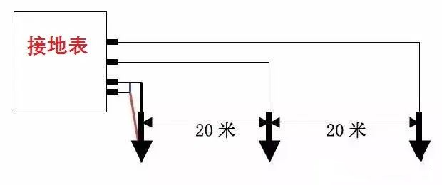

1、接地电阻表:接地电阻表的工作原理分为基准电压比较式和基准电流、电压降式。接地电阻表借鉴了电桥原理,通过比例器将被测电阻与已知电阻进行比较,调节平衡后,通过已知电阻上的刻度直接读出被测接地电阻的数值。
2、兆欧表:由机内电池作为电源经DC/DC变换产生的直流高压由E极出经被测试品到达L极,从而产生一个从E到L极的电流,经过I/V变换经除法器完成运算直接将被测的绝缘电阻值由LCD显示出来。

1、接地电阻表:用来测量保护接地、工作接地、防过电压接地、防静电接地及防雷接地等。
2、兆欧表:适用于测量各种绝缘材料的电阻值及变压器、电机、电缆及电器设备等的绝缘电阻。
