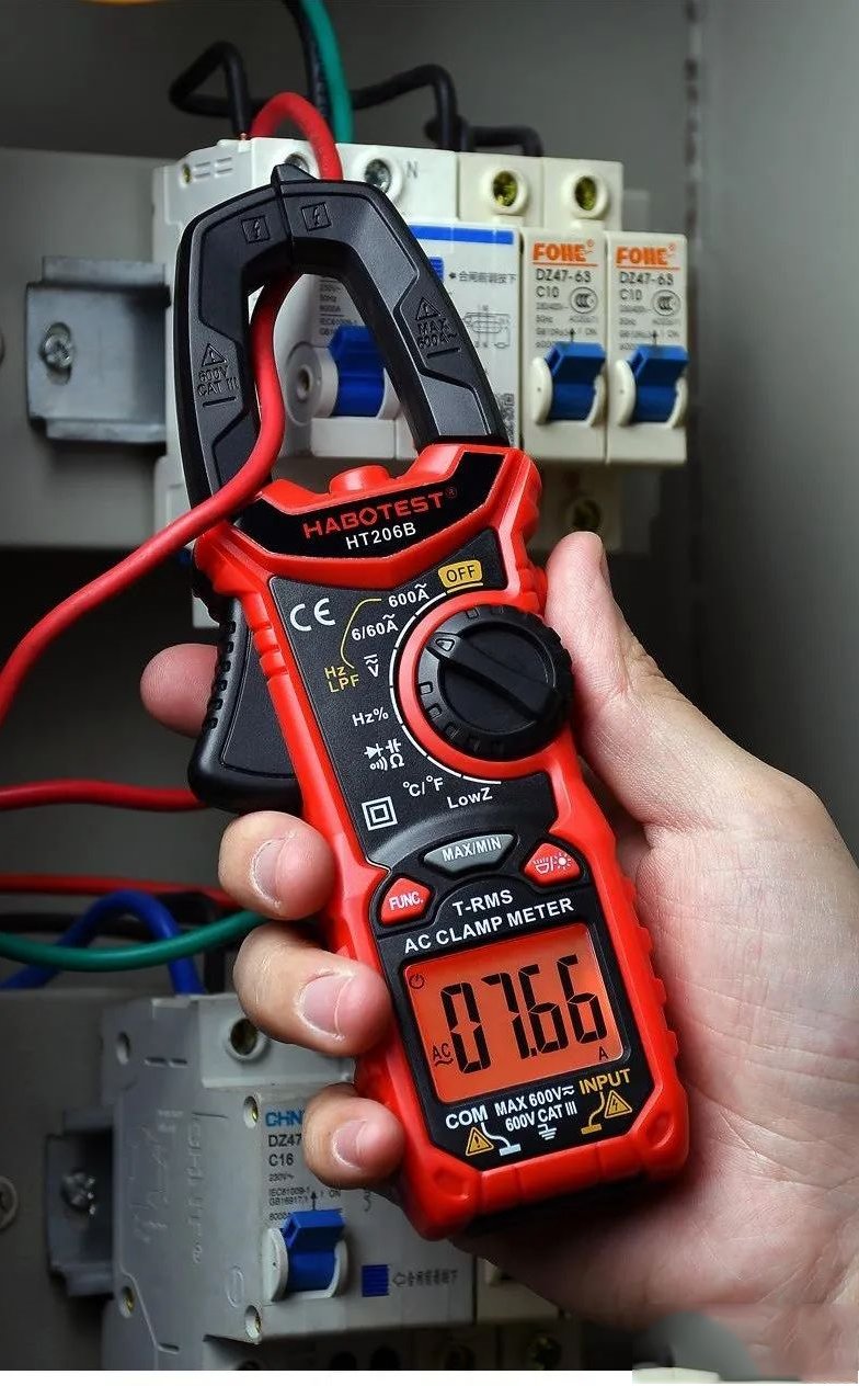

把电表和进户线两端线拆下,放掉导线残留电荷,用500V摇表测量火线对地一次,零线对地一次都无异常。
再接通电源合上开关用电流表检测电表出线端空开侧电流,发现火线电流1.4A,零线电流1.1A不对称(正常线路是对称的),再测进户线端(电表前面入户线)电流都是1.4 A。充分说明零线漏电,虽说用电能正常使用,但从专业电工来说总是感觉到有隐患,不排除故障心里上总是不安。由于进线管是暗埋在墙里,无法查找具体故障部位,只能死马当活马医,临时解决用电问题,就将零线和火线对调后一下,再合上空开正常,也无异响了。所以,建议户主重新布线从根本上解决问题。
