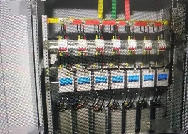

进到业主家配电柜一看漏保推不上去,我把漏保零火相线摘掉,拿万用表电阻挡测量火线电阻为零,告诉我同事火线漏电严重,我的同事对我检测有怀疑,打电话又让一个电工把摇表拿过来测量,结果还是火线漏电
