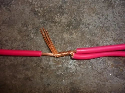

首先我们应该知道市面上只有1、1.5、2.5、4、6、10、16平方的电线,是没有5平方的电线的,那么我们应该怎么做才能得到5平方电线呢?
是两根2.5平方电线拧在一起就相当于5平方电线吗?
答案当然不是,我们应该知道两根2.5㎡电线拧在一起可以用。近似于4.5㎡。前提是材质要相同,长度也相同。两相同载面导线双拼在工作维修是常见的。但是一般小载面(10㎡)以下不提倡也不会用。
至于说两根2.5平方的电源线并接,虽然没有测试过,但从理论上讲,应该相当于6平方的电源线所承受的电器功率大小了。
比如2.5平方的铜芯线,暗线铺设最大可以承受4000瓦的电器功率,6平方的铜芯线可以承受7500瓦以内的电器功率。而两根2.5平方的铜芯线并接在一起,理论上讲就可以承受8000瓦以内的电器功率。但这只是理论上的推测,实际使用时最好将其当做4平方的铜芯线使用,即明线铺设时,电器功率控制在7200瓦以内,暗线铺设时,电器最大功率控制在5500瓦以内,这样比较稳妥,且要确保并接的接头牢固可靠,这样才能确保安全。
两根导线甚至多根导线并联使用偶尔也会见到,好比220KV高压输电线路就是两根导线并联一相的,铁塔与铁塔之间是两根导线分开、但是绕过铁塔本身就是两根导线并在一起的。
如果是500KV高压输电的话还有的是四根导线并接一相的。
所以说,两根2.5平方毫米截面积的导线拧在一起并联分流理论上来讲能够替代一根5平方毫米截面积的导线的。
但是在实际情况中,最大的问题就是三相负载不平衡时可能产生涡流发热,会影响正常使用的。因为两跟2.5平方毫米截面积的导线拧在一起它承载的电流会比5平方电线大。这是为什么?因为表面积增大,更有利于散热,载流量也会变大。
在国家规定中,电线是不允许这样使用的,除了三相电不平衡以外。再就是对电线的载流量有很大的影响,既然有固定规格,还是不要投机取巧了。
还有同样的东西,不可能完全一模一样。如果强行将两根电线拧在一起,两根线很难均匀的缠绕在一起,它们的接头也并不能得当处理。
因此如果做不到以上两点话,为了能够安全使用,两个相同规格的电线是不建议拧在一起使用的。
