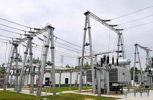

在电力系统中,中性线是一个非常重要的组成部分。为了确保电力系统的安全运行和保护人员设备的安全,中性线需要重复接地。本文将探讨中性线为什么需要重复接地,并阐述其作用和重要性。
一、中性线的定义和作用
中性线是三相交流电系统中的一个导线,它通常与地连接在一起。中性线的主要作用有以下几点:
提供回路:中性线在电路中提供了一个回路,使得电流能够顺利地流动。它连接了三相电源的中性点和负荷端的地点,使得电流能够平衡地通过各个相位线路。
带电部分的安全:中性线通过连接到地,可以将电路中的电位稳定在一个相对较低的值,从而降低了带电部分的触电风险。当设备或线路发生故障时,中性线的接地可以将故障电流导入地,减少对人员和设备的伤害。
二、中性线重复接地的原因
中性线需要重复接地主要有以下几个原因:
安全性要求:重复接地中性线可以提高电力系统的安全性。当中性线接地时,任何故障电流都会通过接地电阻流入地,从而减小了电流通过人体的可能性。通过重复接地,可以进一步降低电流通过人体的风险,确保人员的安全。
故障电流的引导:在电力系统中,当设备或线路发生故障时,会产生故障电流。如果中性线只有一个接地点,故障电流将集中在该接地点,可能导致接地电阻过大,引起电压的上升,对设备和人员产生潜在危险。通过重复接地,可以在多个地点引导故障电流,减小接地电阻,降低电压的上升,提高系统的可靠性。
提高地电位的稳定性:当中性线只有一个接地点时,电流在接地点周围的土壤中会产生不均匀的电位分布。这可能导致地电位的不稳定性,对周围设备和管道等构成电腐蚀和其他损害的风险。通过重复接地,可以在不同地点引导故障电流,减小电位不均性,提高地电位的稳定性,减少电腐蚀和其他潜在损害的风险。
提高故障检测和定位的准确性:通过重复接地中性线,可以增加故障电流流经的路径,使得故障电流的传输路径更加复杂。这样一来,当发生故障时,可以更准确地检测和定位故障点,提高维修效率,减少停电时间。
三、中性线重复接地的方法和实施
重复接地中性线可以采用以下几种方法和实施措施:
多点接地:在电力系统中,可以在不同位置设置多个中性线接地点,形成多点接地系统。这样做可以增加电流流经的路径,提高电流的均匀分布,降低接地电阻,提高地电位的稳定性。
接地电阻控制:为了确保中性线接地的效果,需要对接地电阻进行控制。通过合理选择接地电阻的大小,可以实现合适的电流分布和地电位稳定性。常用的方法包括增加接地电极的数量和面积,采用合适的接地材料等。
定期检测和维护:重复接地中性线需要进行定期的检测和维护,以确保接地系统的正常运行。检测内容包括接地电阻的测量、接地电极的状态检查等。如果发现接地电阻过大或接地电极出现问题,应及时采取措施修复或更换。
结论:
中性线的重复接地在电力系统中具有重要的作用。它可以提高电力系统的安全性,减少触电风险,降低电腐蚀和其他潜在损害的风险。通过多点接地和合理控制接地电阻,可以实现电流均匀分布和地电位的稳定性。定期检测和维护也是保证接地系统正常运行的关键。中性线的重复接地是电力系统安全和可靠运行的必要措施,值得我们重视和实施。
