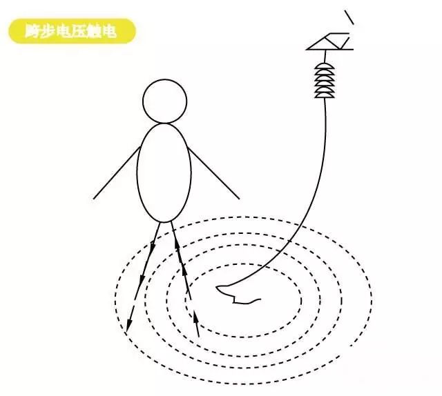

跨步电压触电也属于间接接触触电。

五、接触电压与跨步电压防触电措施
(1)接触电压和跨步电压的大小与接地电流的大小、土壤电阻率、设备的接地电阻和人体位置等因素有关;
(2)当人体误入电流入地点地面电位区域时,应两脚并拢或单腿跳跃,离开电位分布区8-10米以外;
(3)当人穿靴鞋时,人体受到的接触电压和跨步电压将大大降低。
