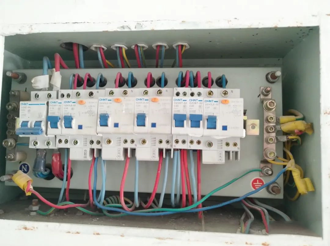

在电力供电系统中,三相四线制和三相五线制是常见的供电方式。然而,当三相电源中的零线断开时,可能会导致电器接二连三烧坏的现象。本文将解释三相四线制和三相五线制的概念,并深入探讨断零线为何会导致电器连续烧坏的原因。
一、三相四线制和三相五线制的概念
三相四线制:
三相四线制是一种电力供电系统,由三相电源和一个总零线组成。三相电源提供三个相位电压,相位差为120度,用于传输更高功率的电能。总零线连接三相电源的中性点,作为负载回路的返回路径。
三相五线制:
三相五线制是在三相四线制的基础上进一步添加了一个保护地线(PE),形成了三相电源、总零线和保护地线的供电系统。保护地线用于将电器的金属外壳与地相连,以提供额外的安全保护。
当三相电源中的零线断开时,可能会导致接二连三烧坏电器的现象。这主要是由于以下原因:
不平衡电压分配:在三相电源供电系统中,零线的作用是提供电路的回路路径并保持电压平衡。当零线断开时,导致三相电压不平衡。这会导致电器之间电压差异增加,有些电器可能会受到过高的电压,而另一些电器可能会受到过低的电压。过高的电压可能引起电器内部元件的过电压,而过低的电压可能导致电器无法正常运行。这样一来,电器可能会接连受损或烧坏。
级联效应:当一个电器受到不平衡电压的影响而烧坏时,它的损坏可能会影响到其他电器。这是因为电器之间通常存在串联或并联的连接关系。当一个电器损坏后,可能会导致电路的电压分布更加不平衡,影响到其他电器的正常工作。因此,一个电器的损坏可能引发接下来的电器损坏,形成接二连三的烧坏现象。
过电压和过电流:当零线断开时,电路中的电压可能会不稳定,并且电器可能受到过电压的冲击。过电压可能超过电器的耐压能力,引起内部绝缘材料的击穿,从而导致电器烧坏。此外,不平衡电压分布还可能导致电器内部电流不均匀分布,某些部分的电流过载,导致电器内部元件过热,进而烧坏电器。
地电位上升:
零线的断开导致对地的接地路径中断,从而使地电位上升。当电器的金属外壳与地连接时,断开零线会导致电器外壳与高地电位接触,形成不正确的接地路径。这增加了电器外壳与周围环境的电压差,增加了电器发生电击的风险。同时,电器内部的电路也可能受到影响,因为电器的各个部分通常与零线相连。因此,零线断开可能导致电器内部电路异常运行和损坏。
综上所述,当三相电源中的零线断开时,不平衡电压分配、级联效应以及过电压和过电流等因素可能导致电器接二连三烧坏。为了避免这种情况发生,需要定期检查和维护电力系统中的零线连接,确保电路的平衡和稳定。此外,采取适当的电气保护装置,如过电压保护器和过载保护器等,可以提供额外的保护措施,减少电器受损的风险。
