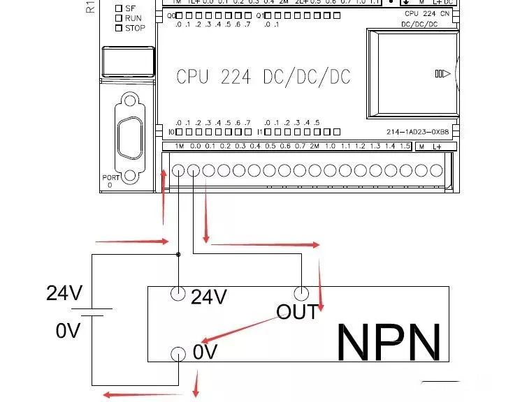

二、NPN和PNP如何和PLC接线
PLC一种用于控制自动化设备的电子设备。PLC可以接受数字输入信号,并根据预先设定的程序进行逻辑运算和输出控制信号。NPN和PNP晶体管可以与PLC进行数字输入和输出的连接。
NPN晶体管的接线
NPN晶体管通常被用作数字开关,将其作为PLC的输入端来控制设备的开关。NPN晶体管与PLC的接线如下图所示:
NPN接线图
上图中,电源为24V DC,NPN晶体管的集电极连接到电源正极,发射极连接到PLC的输入端。当NPN晶体管的基极接收到正电压时,会将电流从集电极输出到发射极,此时PLC的输入端会检测到一个高电平信号。当NPN晶体管的基极没有接收到正电压时,PLC的输入端会检测到一个低电平信号。
