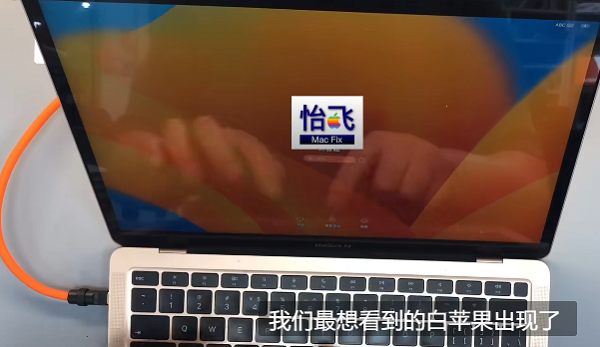

MacBook Air M1 A2337,故障表现为单电源不能开机,触控板用不了。经过逐个步骤,一一进行测试,才将这台MacBook Air M1 A2337电脑修好,可见维修师傅功底之深厚。具体怎么维修的,我们跟着他们的步伐一起来研究探讨下吧!
【故障机型】MacBook Air M1 A2337
【故障现象】单电源不能开机,触控板用不了
【维修过程】接到一台客户送修的机器,型号为MacBook Air M1 A2337,故障表现为单电源不能开机,触控板用不了。

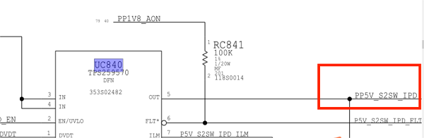

现在5V被拉低,而触控板用的也是5V供电,说明是5V不正常引起的故障,我们给5V施加一个电压,来判断这条线路有没有问题,电流表调到2V电压,给5V加电,发现有一个芯片UC840发烫,那手中刚好就有料板,直接换一个新的芯片上去,再上电发现故障依旧,说明不是芯片的问题。
打开原理图找到这个芯片,发现这个芯片是5V转换成PP5V_S2SW_IPD,转换以后的供电分为两路给键盘背光和触控板供电用,将这两路供电逐个断开,看是哪一路导致的问题,先断开触摸供电的电感LT403,再上电测试,发现故障依旧,再断开背光供电的电阻RD882,上电发现可以正常上电,5V升压到20V,基本就确定故障再背光电路了。
M1的键盘背光电路很简单,从左到右,5伏经过一个电感一个二极管升压,四个高压电容滤波,点亮键盘背光,背光就能正常使用了,我们先把这四颗滤波电容拆下来,子啊将电阻补回去。开机测试可以正常升压,说明故障就在电容身上,补上颗好的电容,再开机测试故障修复。
【维修结果】将主板装机,开机测试可以成功点亮,进系统测试录音,相机,声音,WiFi都正常,维修到此结束。
