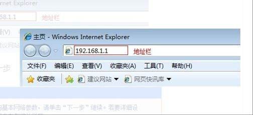

1、首先,打开计算机,进入浏览器,在地址栏中键入“192.168.1.1”,如下图所示,然后进入下一步。

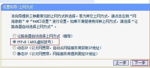

2、其次,完成上述步骤后,将看到以下界面。选择下面的第二个选项,然后单击“下一步”按钮,如下图所示,然后进入下一步。

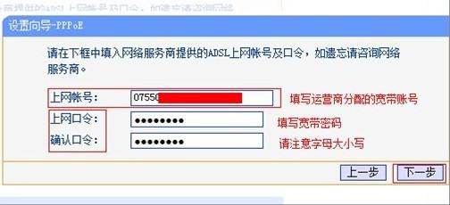

3、接着,完成上述步骤后,将看到以下界面。在此页面上输入相应的信息,这些信息都是ISP提供的信息,如下图所示,然后进入下一步。

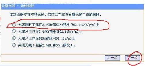

4、然后,完成上述步骤后,将看到以下界面,选择第一个选项,打开双频,即2.4GHz和5GHz两个信号,如下图所示,然后进入下一步。
