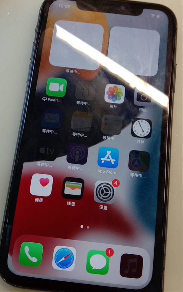

故障机型:苹果11
故障现象:自动重启
维修过程:接到一台客户送修的机器,型号为苹果11 ,故障为使用中自动重启,但是可以进系统。

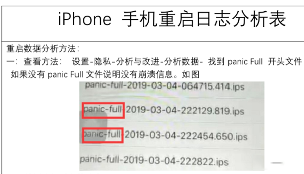

这种可以进系统的的我们直接在设置中找隐私报告即可,具体方法直接上图。也可以在鑫智造中搜索:“iOS重启”
这台机器我们打开重启报告,查看报错代码:
可以看到报错代码为:Userspace watchdog timeout   mic2,这说明是存在mic2的排线损坏导致的重启,经过排除发现是开机排损坏导致的重启,直接更换开机排线
再开机测试手机恢复正常不再重启。
