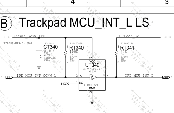

接到机器后直接拆机检测,发现触控板排线接口附近有被修过的痕迹,找到电路图和原理图打开查看触控板线路,发现RT340和RT341被同行短接了。
这两条都是信号线的上拉电阻。肯定是不能短接的。
从其他板上找到两颗一样大小的电阻装上去,再继续查看其他地方有没有问题,观察发现UT340这颗芯片的VCC腐蚀断线了,拆下芯片发现芯片底角的焊盘都没有了,根据原理图,直接短接2-4脚。

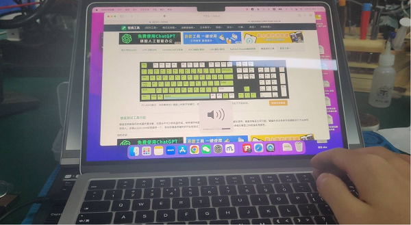

扣上触摸板测试,发现此时触摸板已经可以正常使用了。【维修结果】将主板装机,开机测试可以成功点亮,进系统测试录音,相机,声音,WiFi都正常,进行烤机压力测试半小时也正常,维修到此结束。
