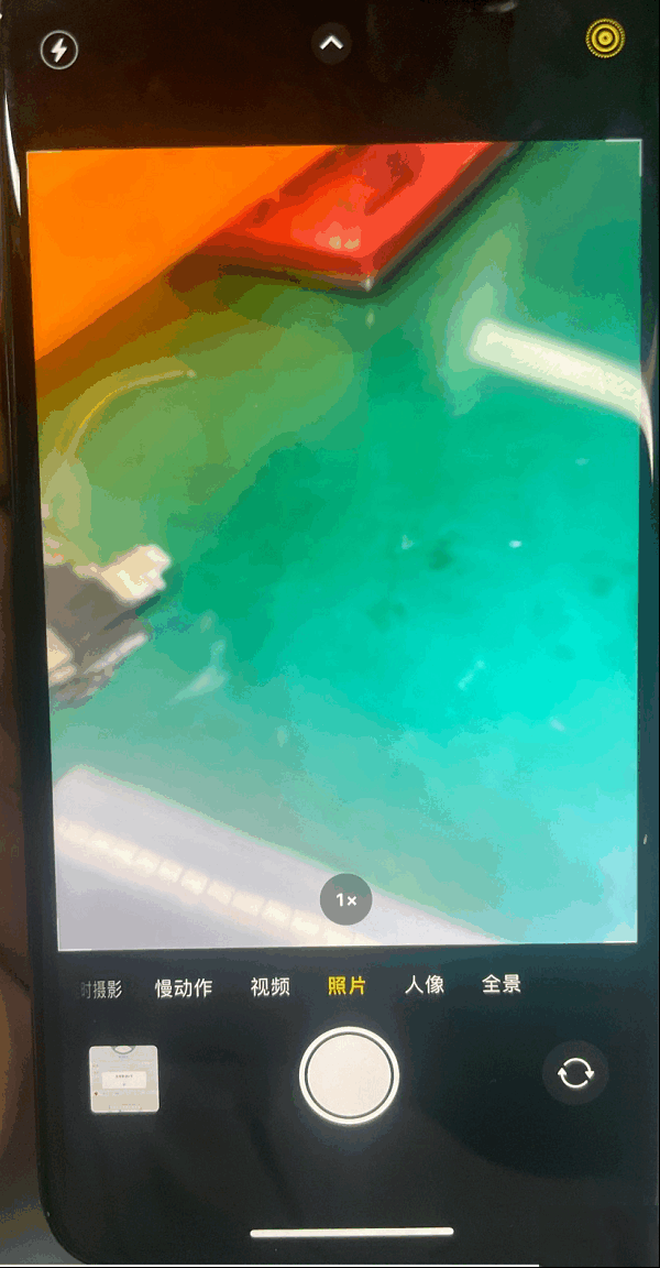

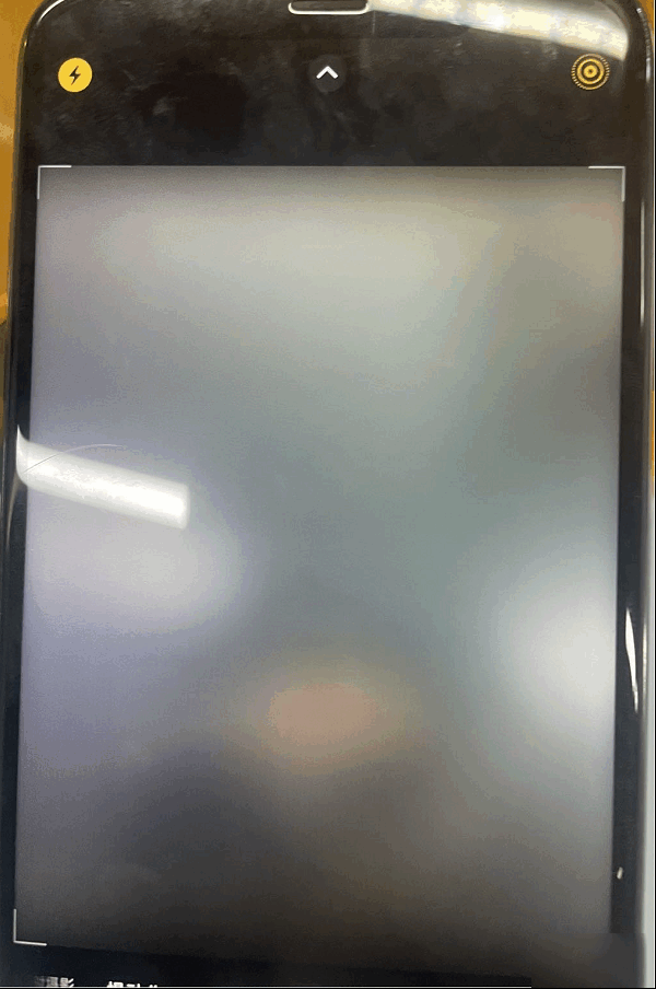

客户描述手机摔了一下,所幸屏幕没有碎,这次又不小心进水,所幸能开机,但是使用时出现“面容 ID 不可用”的提示。再试一下拍照也拍得不清晰。因为手机有很多比较重要的资料,客户担心会影响后续使用。于是第一时间联系了我们的维修客服把手机寄过来维修。
故障机型:苹果XS max
故障现象:摄像头打开模糊不成像
维修过程:接到一台客户送修的机器,型号为苹果XS max,故障表现为相机用不了,打开模糊不成像。
打开相机测试,发现是X1相机模糊,也就是广角的问题,直接拆机取出主板,先看一下广角座子阻值和外观有没有问题,结果拆下摄像头后发现广角座子引脚有腐蚀的痕迹,这种情况我们直接用刀片将腐蚀的痕迹刮开,再加点焊油用烙铁点焊一点锡上去
上完锡测一遍座子阻值都正常,直接扣上像头开机测试。此时摄像头已经可以正常打开,测试拍照也没有问题。
维修结果:将主板装进壳件内,手机可以正常使用了,测试手机的WiFi蓝牙,声音,充电,指纹,照相,打电话等功能都正常,维修到此结束。
