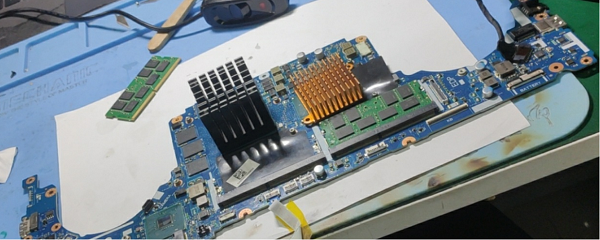

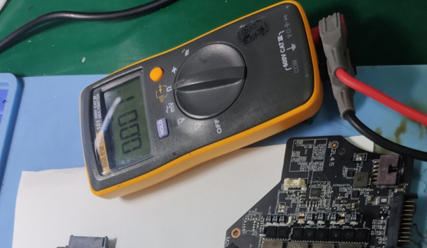

单板测量主板电感中发现桥的1.05V阻值为0,说明桥可能有问题,测量其他电感阻值都正常,用1V烧机桥供电,发现桥发烫,那就锁定桥短路损坏。
具体维修过程如下:
【机器型号】戴尔G7【故障现象】不开机【维修过程】板号为LA-E994P,这是一台同行送来维修的单板,,型号为戴尔G7,故障就是不开机。

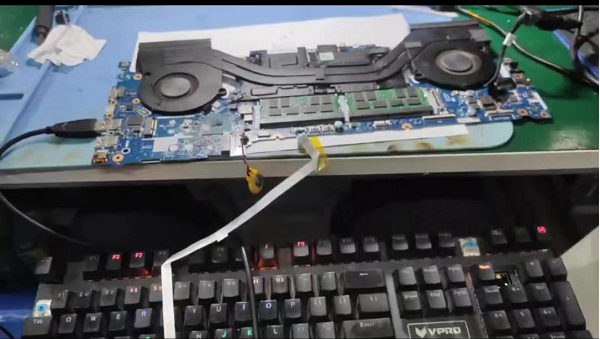

订了个好的桥更换上去,再测量桥的阻值恢复正常后再上电,按下开机键发现电流定在20mA,经过检测发现BIOS没有波形,换了桥正常是需要改me的,把BIOS拆下来发现BIOS有个叫已经断了,可能是之前桥短路把BIOS也烧了,换一个新的BIOS刷上原厂程序后上电测试就可以正常开机了。
【维修结果】由于客户只寄了单板过来,所以我们只保证可以开机就行了。
