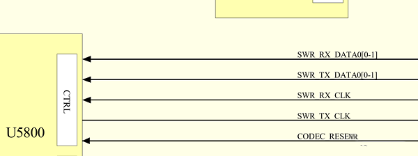

先测量了音频的供电VREG_L14A_1P8,VREG_BOB,VREG_L11A_1P8都正常,又测量CODEC_RESET_N复位也正常,看了一下音频和CPU通信用的SWR总线,听筒和扬声器功放用的I2S总线。

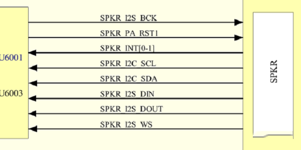

我们测量音频的SWR总线阻值正常,又想起故障是听筒,喇叭无声,大概率是走I2S这边总线的信号引起的。

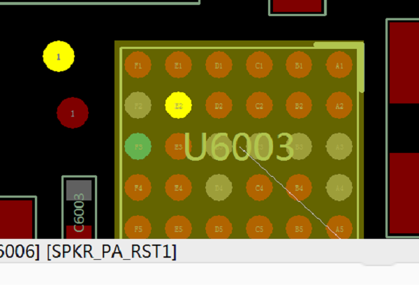

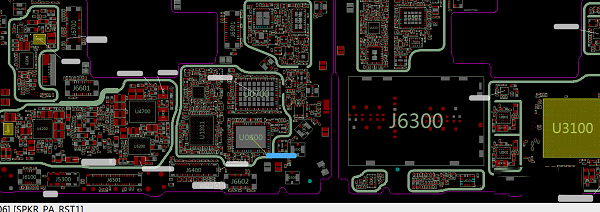

测量喇叭和听筒这边的总线时,发现SPKR_PA_RST1这条总线阻值偏低,这条总线只到听筒功放,喇叭功放和CPU,拆了相连的听筒功放和音频功放依旧被拉低,那可能是CPU虚焊或者损坏引起的,这种情况下,我们只能借条电压来尝试修复

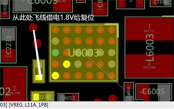

复位一般都是1.8V的供电,查看图纸,发现听筒功放附近刚好有个电容C6003用的VREG_L11A_1P8,直接接根线拉个1.8V供电给复位,装上听筒和喇叭功放开机测试,发现声音此时已经有了。
【维修结果】将主板装到手机中,开机测试,手机正常开机进系统了,测量充电、WiFi、声音、指南针,震动,电话等功能正常,维修到这里就结束了。
