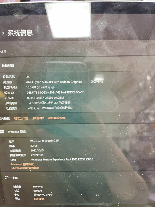

这台华为matebook 13进水后,就黑屏不开机了,说明主板那里烧坏了。在主板腐蚀进水的地方,熏上松香,再次开机,立马元凶出来了,原来是“螃蟹公司”的这个芯片损坏。【机器型号】华为matebook 13【故障现象】顾客说吃面的时候,汤水倒进去,然后黑屏就不开机。【维修思路】有的进水后是还可以用一会甚至几天,但是这台华为matebook 13进水后,就黑屏不开机了,说明主板那里烧坏了。【维修过程】1.拆开机器,仔细观察进水的痕迹,发现主板的右边进水,已经有腐蚀的迹象。
2.用万用表检查这个区域的电容,发现有不少对地短路的电容,而且标注CAM接口的右下角一个二极管的两端也是直接对地短路。
3.怀疑这个二极管是保护二极管,于是用电烙铁烫了它的一端,结果发现这个二极管明显有动摇的迹象。说明有情况。直接拆下这个二极管,此时测量主板的对地阻值,恢复了正常,数值470。
4.大致测量了主板各个电感的对地阻值,基本正常,于是通电开机。此时,机器可以正常开机了。但是又发现没有声音。而且此时闻到了一股烧焦的味道。5.在主板腐蚀进水的地方,熏上松香,再次开机,立马元凶出来了,原来是“螃蟹公司”的这个芯片损坏。
6.更换这个芯片ALC256后,声音恢复正常。
最后附上用101万用表测量的各个电感的对地阻值图。
