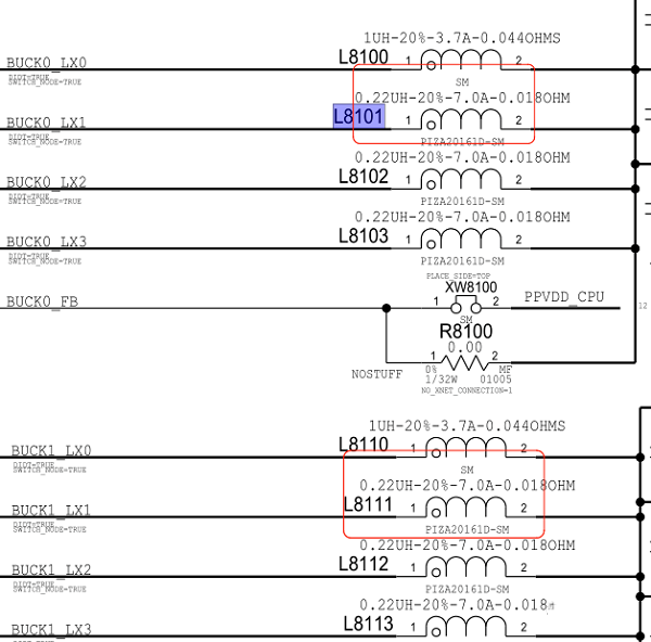

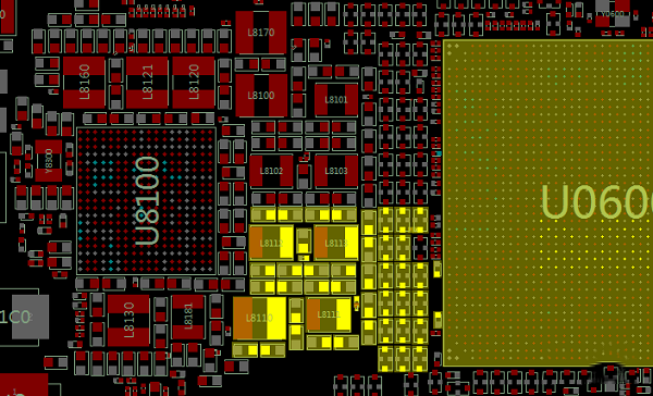

查看爱思电池效率发现还有88%,那我们拆机看一下主板,主板很新没有动过,用镊子拨一下电源附近的电感,发现电感似乎有点不牢固,用风枪200°稍微加热一下就挑掉了。
经查询被拆掉的电感是CPU和GPU的供电,由于iPad供电需要的电感量一般比较大,根据原理图找到此电感容量为0.22微亨,所以我们找了相通容量的电感装上。
注意电感量是越串越大,并联容量会变小,所以不要随便并联,需要用到计算公式,这些基础理论里面都有,就不在这里赘述了。

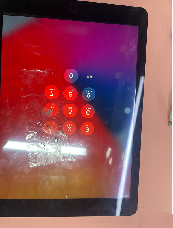

更换完开机测试不再重启,故障简单修复。
【维修结果】将主板装到手机中,开机测试,手机正常开机进系统了,测量充电、WiFi、声音、指南针,震动,等功能正常,维修到这里就结束了。
