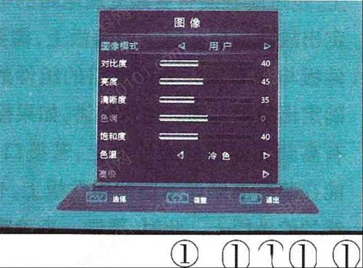

在液晶电视中,若电视机出现如图1所示的有光栅、有字符,接收任何信号均出现无图像、无伴音故障现象,其故障又在哪里呢?和CRT彩电一样,液晶电视屏幕上所显示的字符也是由控制系统电路产生的。控制系统电路产生的字符信号经变频处理电路LVDS信号形成电路处理后,与图像信号一道通过上屏接口输出送往逻辑板,然后经逻辑板上的时序电路处理后送往屏内部的行列驱动电路驱动液晶屏中的液晶体。
                电视屏幕上的字符显示正常,说明液晶屏上的逻辑板和信号处理电路板中的控制系统电路、LVDS信号形成电路工作正常,造成光栅正常,无图像、无伴音故障的原因是承担图像和伴音处理任务的电路工作不正常。而在液晶电视中,承担图像和伴音处理任务的电路通常设计安装在如图2所示的信号处理板上。

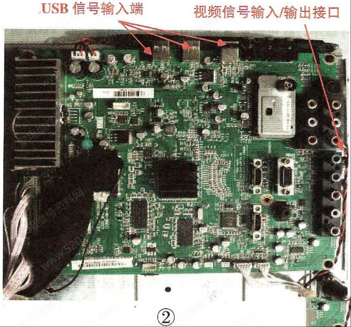

                图2中的实物照片是长虹液晶电视中的信号处理电路组件板,电路板中有射频信号输入接口的组件是高频调谐器,右边的信号输入/输出接口是视频信号输入/输出接口;,上部靠中间部位的三个接口是USB信号输入接口;高频调谐器下部的信号输入接口为VGA和HDMI信号输入接口;左边下部的信号输出接口是LVDS信号输出接口。
                从图2实物可以看出,液晶电视中的信号处理板,输入信号有本机键控信号、遥控信号、射频电视信号、视频电视信号、VGA信号、HDMI信号、USB信号,输出信号有视频信号、上屏信号和音频信号。根据液晶电视信号处理电路的输入和输出信号的情况不难看出,在液晶电视的维修过程中,若所维修电视机的故障现象是光栅和字符正常,但无图像和伴育,其故障一定在信号处理板上,此时,要通过板级维修排除故障,只需要用规格相同的信号板进行代换即可。

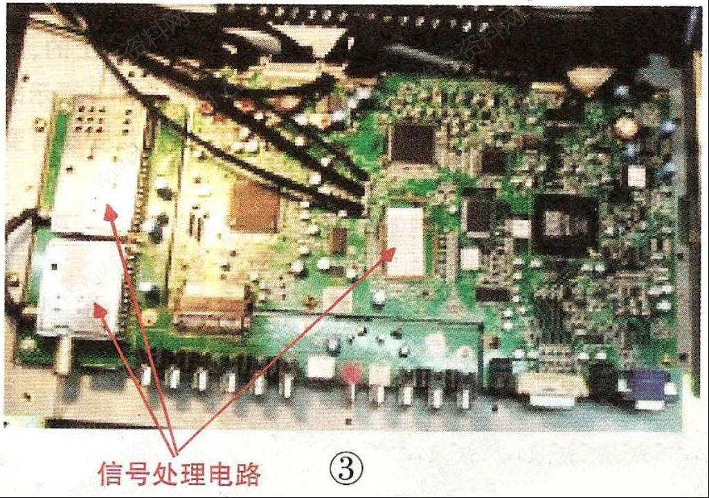

                图3是由多个电路组件板组成的信号处理典型电路的。从实物图中可以看出,该信号处理电路由三块电路组件板组成。左边这块电路组件板只安装了高频调谐器,下部中间部位的电路组件板只安装了视频信号输入/输出接口电路,信号处理电路中的主要电路均安装在右上部这块较大的电路组件板上。我们看到,不论是视频信号,还是VGA信号均是由右上部这块装有很多元件的电路组件板进行处理,最终形成逻辑板所需要的.上屏信号(LVDS信号)。由此不难看出,在由多个电路组件板组成的液晶电视信号处理电路中,若出现光栅和字符正常,接收任何信号均无图像、无伴音故障,其故障一定在安装有变频处理电路的组件板上。因此,若所维修的液晶电视信号处理电路是由多个电路组件板组成的,其故障现象又是光栅和字符正常,接收任何信号都无图像、无伴音。此时,若采用板级维修的方法排除故障,则只需要对安装有变频处理电路的电路组件板进行代换就可以了。

       在液晶电视维修过程中,若所维修的液晶电视的信号处理电路采用如图2所示的电路组件板,则电视机所出现的光栅和字符正常,无伴音、无图像故障就在机内由一块电路板组成的信号处理板上是毫无疑问的,此时,和接收任何信号无图像、无伴音故障一样,更换信号处理板即可排除故障。但是,若所维修的液晶电视信号处理电路由图3所示的多个电路板组成,则电视机出现的光栅和字符正常,接收部分信号无图像、无伴音故障就不是那么容易判定了。这时,要准确判定出故障在哪个电路板上,不仅需要根据故障现象,结合电路原理进行分析,还要对相关电路的工作电压进行测量。
        如在图3所示的信号处理电路中,若电视机出现的故障现象仅是接收VGA信号无图像、无伴音,则由于该机VGA信号是直接送往信号处理电路中安装了变频处理电路的组件板中,故可较容易判定出此类机型出现接收VGA信号无图像、无伴音故障时,其故障就在安装了变频处理电路的电路板上,此时,对装有变频处理电路的电路组件板进行代换,故障即可排除。但是,如果该类电视机出现的故障是接收TV信号无图像,则故障范围的确定就不那么容易了。就图3所示信号处理而言,其故障既可能在装有高频调谐器的电路板上,也可能在装有变频处理电路的电路组件板上。此时,要确定出故障到底在哪个电路板上,需要对装有高频调谐器的组件板与装有变频处理电路的组件的接口电压进行检查才能确定出故障范围。通常来讲,如果接口电压正常,则故障在装有高频调谐器的组件板上,若接口电压不正常,则故障既可能在装有高频调谐器的组件板上,也可能在装有变频处理电路的组件板上。此时,要进一步确定出故障范围,必须将两块电路组件板的连接插座断开,对装有变频处理电路的组件板上与高频调谐器板相连的接口电压进行测量,若电压正常,则故障在装有高频调谐器的电路组件板上,更换高频调谐器组件板后故障即可排除;若电压不正常,则故障在装有变频处理电路的组件板上,此时,要排除故障,需要对装有变频处理电路的组件板进行代换。

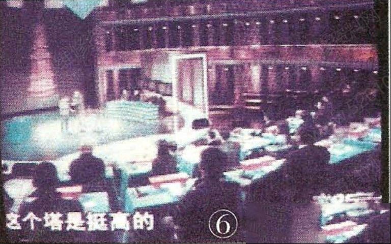

               在液晶电视中,当电视机光栅和字符正常,有伴音,有图像,但图像不正常故障又在哪里昵?

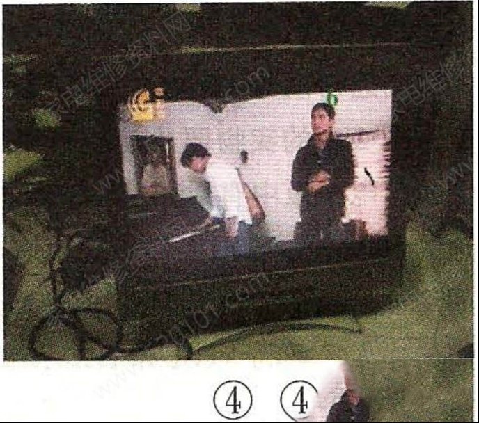

               我们认为,在液晶电视中,当出现图4所示故障时,其故障一定在信号处理电路上。我们看看图4的故障现象,该故障出现时,整幅图像是稳定的,只是在图像的右边下部三分之二处的图像边沿出现了拉丝。我们知道,在CRT彩电中,高频调谐器和图像中频信号处理电路出故障时,图像通常不会稳定,而液晶电视中,信号处理电路中的高频调谐器和图像中频信号处理电路的电路结构是一样的,因此,我们可以确定图4所示的故障现象不在液晶电视信号处理电路中的高频调谐器和图像中频信号处理电路上,而是在信号处理电路中的视频信号处理电路上。而在液晶电视中,不论是信号处理电路采用一块电路组件板,还是采用多块电路组件板,其视频信号处理电路与变频处理电路均设计安装在同一电路板上。
               由此看来,要排除图4所示故障,若所维修液晶电视的信号处理电路采用的是如图2所示的单一电路组件板,则只要对其信号处理板进行代换即可,若所维修的液晶电视采用的信号处理电路由多个电路组件板组成,则只要对装有变频处理电路的组件板进行代换就能排除故障。

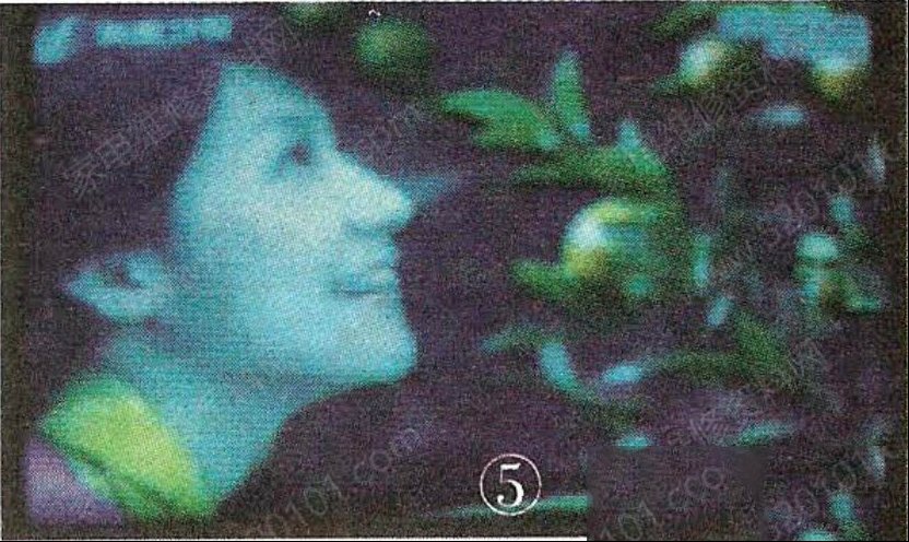

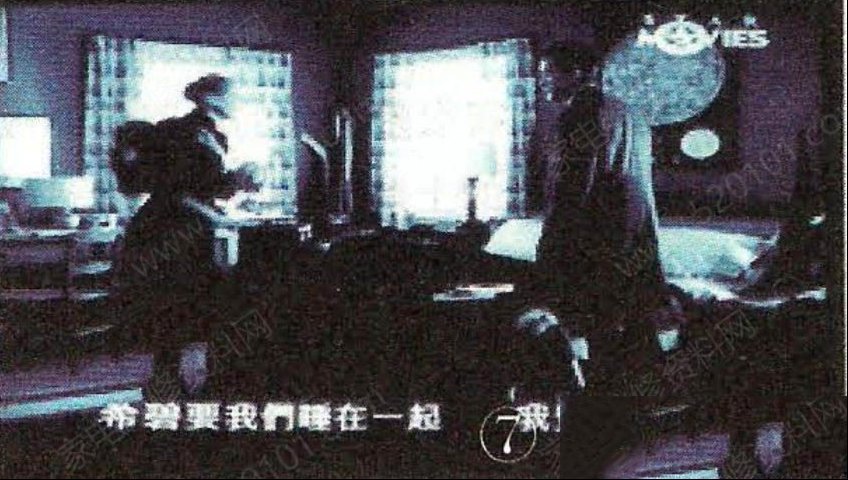

               图5、图6和图7也是液晶电视中的图像不正常故障现象。观察这三种故障现象(前两种故障现象为图像彩色偏色,第3种为无彩色),我们会发现三种故障现象特征与CRT彩电中的故障现象相似,这说明此类故障出在液晶电视信号处理电路中的模拟信号处理电路中,而液晶电视的模拟信号处理电路与变频处理电路是设计安装在同一电路板上的,因此,图5、图6和图7所示故障现象的故障范围与图4所示故障现象的故障范围是相同的,要排除故障,只需对安装有变频处理电路的电路组件板进行代换就可以了。
               实际上,在液晶电视的板级维修中,只要所维修的彩电信号处理电路采用单一电路组件板,在字符显示正常的情况下,不论是出现无图像故障,还是出现接收部分信号无图像故障,其故障都在信号处理板上。只有采用多个电路板组成的信号处理电路的液晶电视出现字符正常、无图像或接收部分信号图像不正常时,其故障才可能在组成信号处理电路的不同电路板上,只有需要确定出具体故障范围时,才采用电压测量的方法。
