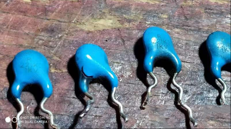

前段时间,一个用户联系上门维修一台TCL液晶电视L43E5800A-UD,故障现象是电视通电没有指示灯,无法启动。初步判断电源板故障,讲好价格拉回来。回家开盖,摘掉电源板目测无明显损坏,万用表测一遍,保险管断路。反反复复检查几遍,没有发现短路元件。电源串入60w灯泡试机,12v出现,接通电路启动PFC,390V出现。奇怪啦!现在也没有雷雨天气啊?怀着忐忑不安更换保险试机,居然图声正常,试机2天也是一切正常,于是送回去收钱。
              半个月左右,果然该来的还是要来,用户再次电话联系,和上次故障现象一样,还是只炸保险。这次仔细观察电源板,也是没有明显异常,但是感觉4个尖峰吸收电容颜色有些不对,全部拆下来一看,果然有一个击穿,位置比较隐蔽,电容底部击穿开裂。于是全部更换,目前用户已使用2个多月,一切正常。
