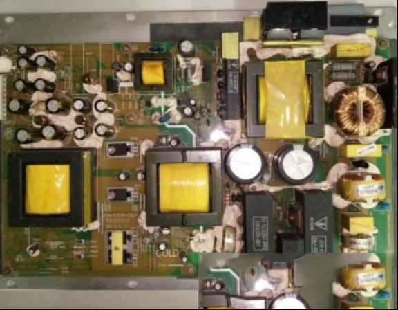

TCL JSK4330-007电源板不开机或按键失灵通病故障维修
127
3651
3651
发表于 2023-7-1 11:39:36 | 显示全部楼层 |阅读模式
采用电源JSK4330-007的液晶电视有5V电压升高通病,请一定换掉RS32电阻39欧姆!RS36电阻1K欧姆!(电阻标示1001)。另外送一个小技改:就是在电源板上的5V电路加接一个6.2V的稳压管 万一再出现故障时 只损坏稳压管 也就不会在次损坏U46 U48了。
                 2个 IC : 1个按键缓冲 IC V66和1个电源管理IC 12F675,本机电源JSK4330-007的5V电压升高后,会烧坏U46、U48两个配件,故障是不开机或者按键失灵。
