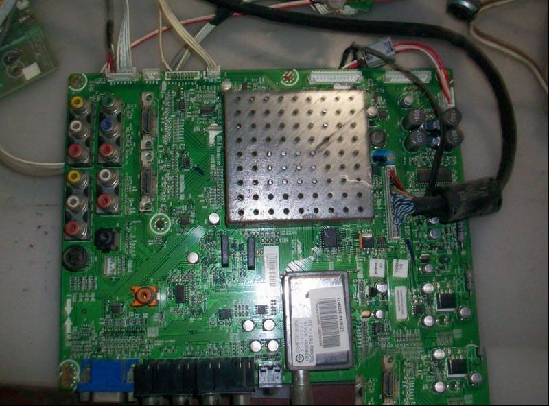

接修一台海信TLM42V67PK液晶电视,故障表现为通电打开交流电源开关电源吱一声,电视机中间蓝色指示灯不亮,按电视机右侧开关机键和遥控器开关机键都没反应,拆机测PFC电压377V,测电源板RSAG7.820.1489 XP802 STB:2V 5VS:5V 12V:12.1V,测主板RSAG7.820.1588 1.26V、1.8V、3.3V、5V都有,取下主板目测没有发霉生锈,而且主板上有一张易碎贴标签说明主板换过,回头继续把注意力放在电源板上,由于电源板工作时散热片温度很高,靠近散热片的滤波电容容易损坏,主板CPU都是用的5V降压而得,所以先替换C851 16V/470UF C852 16V/1000uF试一试,换上两粒新电容通电蓝灯亮起,几秒后ANYVIEW语音响起,屏幕点亮,再次测量5V上升到5.2V,没想到因为偷懒反而使维修时间大大缩短。
