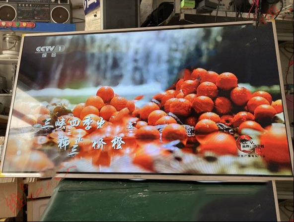

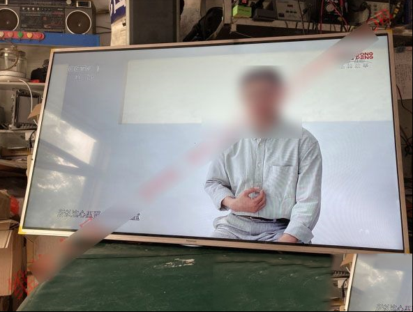

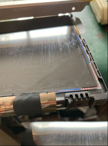

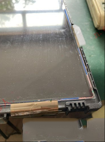

接到一同行微信发来一段视频,说海信电视右边发黑还闪,怀疑是背光故障,告知送到店检查,收到电视后查看型号是一台海信LED55K5500US,通电接上信号观看背光和图像稳定,只是从中间开始越往右越暗,拆机查看屏号为:HE550I1U-B81/S0,测逻辑板VGH电压31V正常,测量边板ST5461D04-1-XL-2 VGH电压17V左右,拆开电视机边框测量COF 8698-CC560 VGH电压只有6.8V,问题已经很明显了,用飞线从ST5461D04-1-XL-2 VGH测试点飞到COF 8698-CC560 VGH测试点上,通电测量COF 8698-CC560 VGH测试点电压21V,接上信号图像恢复正常,维修结束。
        维修前图像

        焊上飞线
        飞完线测量COF 8698-CC560 VGH测试点电压
        焊点用绿油覆盖一下
        直接用绿油固定飞线
        直接用绿油固定飞线,用酸胶布盖一下飞线
        修复后图像恢复正常
