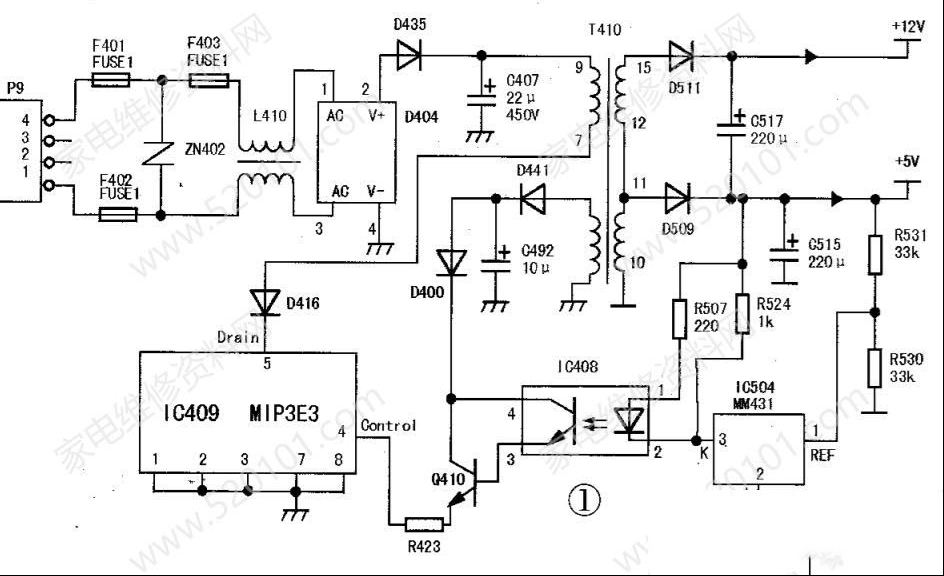

接修一台松下TH-42PH11CK等离子电视,该机故障为不开机,指示灯不亮。根据故障现象分析可能为电源板或电源开关坏。第1步:打开后壳检查电源总保险丝F401(8A )巳烧断,压敏电阻ZN402炸裂,见图1。
        113905bvx09nvxnv412ky1.jpg        第2步:往后查5V待机开机电源电路,发现给这一部分 电路供电的保险丝F403烧断,同时测待机开关电源专用IC( IC409:MIP3E3,8脚双列直插DIP封装),发现⑤脚D极与①脚s极已击穿。
       第3步:将上述元件换新品。但不敢直接通电试机,因为如果待机开关电源还有其他元件损坏的话,通电试机会再次烧毁开关电源很多元件。基于此点原因,静下心来把待机开关电源电路所有元件特别是二极管和三极管等半导体元件都用表测试一遍,重点是待机稳压环路的光耦IC408、误差放大IC504,经测试都正常。
       第4步:用调压器把220V市电调低到50V后给电视机供电,用电压表监测待机电源输出的5V电源(给CPU供电用),缓慢调高调压器的输出直至220V,看到5V电源稳定不变,由此可以确定待机开关电源工作完全正常。
       第5步:去掉调压器,把电视机直接通上220V市电,开机,电视机一切正常。
       本故障并不复杂,只是5V待机电源电路故障损坏,因为压敏电阻ZN402在正常工作电压下(220V)其阻值呈现无穷大,对电视机正常工作不会有任何影响,当电视机输入的交流电源电压突然异常升高远大于220V时,ZN402阻值会突然变小并炸裂而烧断电源总保险F401或F402,这样就起到保护电视机其他元件的作用。因此该电视机肯定遇到过电压过高的异常情况。新的MIP3E3:①、②、③、⑦、⑧这5个脚在电路上是相通的,阻值为0Ω。第⑤脚与上述5只引脚间阻值为无穷大,第④脚与上述5只引脚间阻值是140k。
       坏的MIP3E3:①、②、③、④、⑤、⑦、⑧脚,这⑦脚之间全是导通的,阻值为0Ω。
