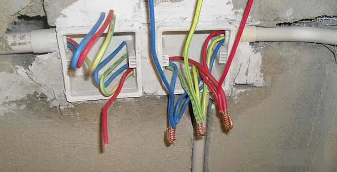

作为电工,我们知道在正常情况下,零线应该是电路中的回流路径,将电流从用电设备引导回电源。然而,零线带电可能是由以下原因导致:
接地问题
一个常见的原因是接地问题。电气系统的接地是为了确保安全,并提供一条安全回流路径。如果接地线路存在问题,如接地线断开或接触不良,电流就无法正常通过接地线回流到地面。这就导致电流通过其他路径,其中可能包括零线,使其带电。
2
零线与其他线路短路
另一个可能的原因是零线与其他线路的短路。当零线与其他线路发生短路时,电流会通过短路点之间的路径流动,导致零线带电。这可能是由于线路绝缘破损、导线之间的接触不良或设备故障引起的。
3
外部电源干扰
外部电源的干扰也可能导致零线带电。当电气设备与其他外部设备连接时,如果外部设备存在电流泄露或故障,电流可能会通过零线回流到电源。这种情况通常是由设备故障、损坏的电源插座或使用不合格的电气设备引起的。
