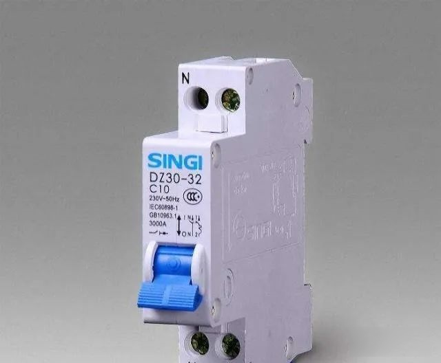

1P断路器
1P断路器通常用于单相电路中,它的含义是单极(Single Pole)断路器。这种断路器只有一个断开电路的开关,可以保护一个相位的电路。1P断路器适用于家庭和商业用途,常用于保护照明、插座和一些小功率电器设备。
选用1P断路器时需要注意电流负荷和额定电压。一般来说,1P断路器的额定电流在6A到63A之间,额定电压为230V。选用1P断路器时,需要根据电路的负载电流和额定电压来选择合适的断路器。

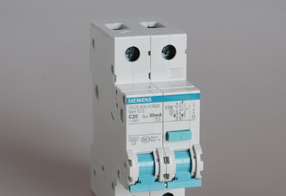

2P断路器
2P断路器是双极(Double Pole)断路器,用于单相电路中。2P断路器有两个断开电路的开关,可以保护两个相位的电路。2P断路器适用于大多数家庭和商业用途,常用于保护照明、插座、空调、电热水器等中小功率电器设备。
选用2P断路器时需要注意电流负荷和额定电压。一般来说,2P断路器的额定电流在6A到63A之间,额定电压为230V。选用2P断路器时,需要根据电路的负载电流和额定电压来选择合适的断路器。

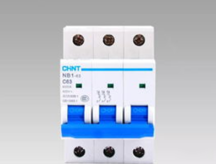

3P断路器
3P断路器通常用于三相电路中,它的含义是三极(Triple Pole)断路器。这种断路器有三个断开电路的开关,可以保护三个相位的电路。3P断路器适用于一些大型家庭和商业用途,如工厂、办公室等场所,常用于保护电机、空调、电梯、照明等大功率电器设备。
选用3P断路器时需要注意电流负荷和额定电压。一般来说,3P断路器的额定电流在6A到630A之间,额定电压为380V。选用3P断路器时,需要根据电路的负载电流和额定电压来选择合适的断路器。此外,还需要根据三相电路的连接方式来选择3P断路器的配线方式,有星形连接和三角形连接两种方式,需要选用相应的3P断路器。

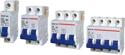

4P断路器
4P断路器是四极(Four Pole)断路器,用于三相电路和单相电路中。4P断路器有四个断开电路的开关,可以保护四个相位的电路。4P断路器适用于需要保护三相电路和单相电路的场合,如一些工厂、大型商业建筑等。常用于保护电机、变压器、空调、照明等设备。
选用4P断路器时需要注意电流负荷和额定电压。一般来说,4P断路器的额定电流在6A到630A之间,额定电压为380V。选用4P断路器时,需要根据电路的负载电流和额定电压来选择合适的断路器。
