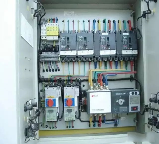

一、配电箱的接线方法和安装方式:
接线方法:
主干电源接线:将主干电源的相线(L1、L2、L3)和零线(N)连接到配电箱的进线端子。注意确保连接牢固,并使用合适的电线规格。
分支电路接线:将各个分支电路的相线和零线连接到相应的分支接线端子。每个分支电路都应有独立的过载保护器。
安装方式:
安全位置:配电箱应安装在通风良好、干燥的位置,远离易燃物、水源和其他危险物质。
固定安装:配电箱应固定在坚固的墙壁或支架上,确保稳定且不易受外力干扰。
安全距离:配电箱应与其他设备、电缆和电线之间保持适当的安全距离,以方便维修和操作。

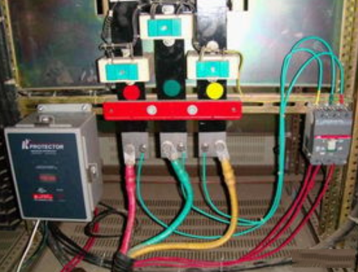

二、开关柜的分类及安装注意事项:
分类:
低压开关柜:用于低压电力系统的配电和控制。根据使用场景和功能的不同,可以分为配电柜、控制柜、终端柜等。
中压开关柜:用于中压电力系统的配电和保护,通常用于工业和商业建筑。
高压开关柜:用于高压电力系统的配电和保护,通常用于发电厂和变电站等场所。
安装注意事项:
遵循规范和标准:在安装过程中,应遵循国家和行业的相关规范和标准,例如IEC标准、国家电气安全法规等。
适当的绝缘处理:确保所有电线和接线端子都进行适当的绝缘处理,以防止漏电和电气事故的发生。
良好的接触质量:确保接线牢固、紧密,接触良好,以减少电阻和热量的产生。
防护措施:安装适当的保护装置,例如过载保护器、漏电保护器和短路保护器等,以提供额外的安全保障。
三、配电箱的尺寸确定:
确定配电箱的尺寸是确保其能够容纳所需的设备和电线,并提供足够的空间进行操作和维修的关键因素。以下是确定配电箱尺寸的一些建议:
负载计算:计算整个电气系统的总负载,包括所有用电设备和电器的功率需求。考虑峰值负载和未来扩展的可能性。
分支电路数量:确定需要多少个分支电路来满足电气系统的要求。每个分支电路应有足够的空间容纳电线和连接器。
空间需求:评估安装位置的可用空间,包括高度、宽度和深度。考虑设备和电线的尺寸,确保留出足够的空间进行操作和维修。
安全间距:遵循安全间距要求,确保配电箱与其他设备、电线和可燃物之间保持足够的安全距离。
专业建议:如果您对确定配电箱尺寸不确定,建议咨询专业电工或电气工程师的意见。他们可以根据具体需求和规范提供准确的建议和计算。
