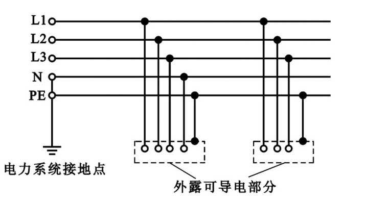

TN-S系统
在TN-S系统中,中性线(N线)和保护地线(PE线)是分开的,分别传输电流和提供保护。这种系统中,电力供应系统中的中性线与地面通过独立的导线连接,同时,电气设备的金属外壳通过保护地线连接到地面。这样可以提供可靠的电气保护和人身安全。

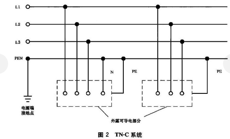

TN-C系统
在TN-C系统中,中性线(N线)和保护地线(PE线)是合并在一起的,以共用一根导线传输电流和提供保护。在该系统中,电力供应系统中的中性线兼具电流传输和地线保护的功能。然而,这种配置可能会在一些情况下存在安全隐患,因为中性线与地面之间的连接可能会造成电流传导到地面,导致接地故障和电击风险。

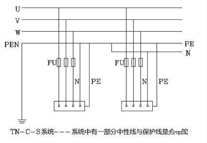

TN-C-S系统
TN-C-S系统是TN-S系统和TN-C系统的组合形式。在TN-C-S系统中,电力供应系统中的中性线和保护地线在供电点处是合并在一起的,但在建筑物内部是分离的。这意味着在建筑物内部,中性线和保护地线是分开的,类似于TN-S系统的配置,提供可靠的电气保护和人身安全。但在供电点处,中性线和保护地线是合并在一起的,类似于TN-C系统的配置。

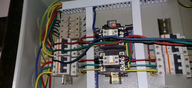

了解完这些,我们再来谈一下三相电零线共线时,即将三个相位的零线连接在一起,可能会导致以下后果:
电气设备故障:三相电零线共线可能导致电气设备的故障。由于零线用于提供回路和消除电流不平衡,当三个相位的零线共线时,会造成电流在零线中的积累,增加了电气设备受损或故障的风险。
过载和火灾风险:当三相电零线共线时,电流会在零线中集中流动,导致零线电流过大,可能引发过载情况。过载会导致电线和电气设备过热,增加火灾的风险。
触电风险:三相电零线共线可能导致电气设备的金属外壳带有电流,增加人体触电的风险。当人体接触带有电流的金属外壳时,可能导致电击事故,造成严重的伤害甚至死亡。
电气系统不稳定:三相电零线共线会导致电流不平衡,从而影响电气系统的稳定性。不平衡的电流分布可能导致电压波动、电压降低和电力损耗增加,影响电气设备的正常运行。
为了避免以上后果,应确保三相电零线分别与相应的相位线连接,严禁将零线共线。在安装和维护电气系统时,应严格遵守电气安全规范和标准,确保正确的接线和分线,以保障电气系统的正常运行和人身安全。
