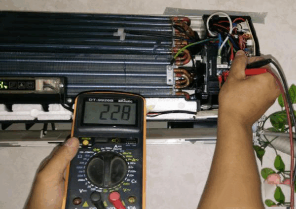

例1一台海尔KFR-35GW/01FZC23变频空调,不能制热。
分析检修:通电试机,室内机显示制热符号和温度,但长时间不出热风。触摸室外机机壳,没有振动,说明压缩机和风机没有运转。
拆开室外机接线排盖板,测得供电电压为0V,说明室外机缺电。断电拆下室内机外壳,测得输到室外机的电源线两端电压为AC228V,如图1所示,判断输电线有断路现象。
检查接内、外机的导线,发现包扎带内的导线已被老鼠咬断,更换导线后试机障排除。
