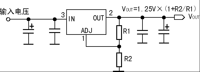

在平板彩电或数码产品的电路中,采用SOT223封装形式且丝印号以字母“GH”打头的3脚贴片元件较为常见,如图1所示。该类贴片元件实为低压差三端稳压器(LDO),属于1117或AP2114 系列,其丝印号与型号的对应关系见表1。

该类低压差稳压器的输入与输出压差低至0.6V(在实际使用中,输入电压至少应高于输出电压1V),输出电流可达1A,其输出电压(VOUT)既有固定的,如1.2V、1.8V、2.5V、3.3V等,也有可调的,具体值由1脚外接的分压电阻阻值比例决定,VOUT=1.25V×(1+R2/R1),R1为1脚与输出端相连电阻,R2为1脚接地电阻,如图2所示。
