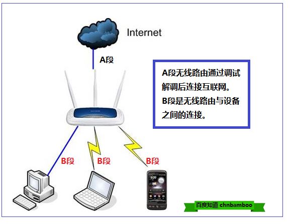

容易弄混的问题,科普一下:
无线连接说明无线路由和设备连接通了,但上网是通过调制解调器拨号上网连接正常后,上网网络信号通过路由无线功能发送和接收,这是两个回路.
如下图你的提问说明是B段是通的,A段不通.你可以登陆路由器后台,看看宽带拨号连接是否正常。
