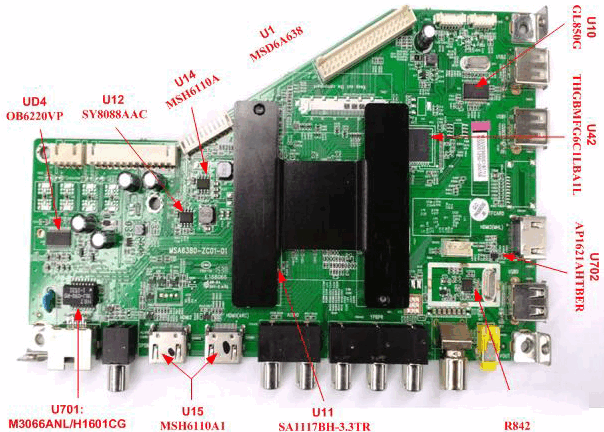

例1:一台三洋48CE3410D液晶彩电(MSD6A638机芯),上电后指示灯亮,不开机。
分析检修:该机主芯片U1采用Mstar公司生产的MSD6A638JSMG-8-Y8,搭载Android4.4操作系统,主板上的主要IC如图1所示。
上电测量,电源板供给主板的12V、5V电压正常,主板上的低压差稳压块U12(SA1117BH-3.3TR)及DC-DC电路(U12、U14)的输入、输出电压(3.3V、2.5V、1.5V等),正常且稳定。目测主芯片U1及eMMC芯片U42(THGBMFG6C1LBA1L,8GB eMMC5.1)外围电路,未发现异常,怀疑该机软件有问题,决定先强制升级试试。
先下载该机的升级软件并命名为“Mstar Upgrade.bin”,并拷贝到U盘根目录下,然后将U盘插到电视机(此时电视机处于交流断电状态)的USB接口中,接下来按住面板上的POWER键不松手并接通电视机电源,电视机无反应。正常时,约5s后指示灯闪烁,屏显升级进度条(这时方可松开POWER键)。此机强制升级失败,怀疑U42有问题,购得一块写有该机数据的同型号eMMC芯片换上,故障排除。
    提示:在智能液晶彩电中,主板对各组供电的稳定性要求性极高:5V Normal和5VStb电压的纹波要小于100mV, 3.3V、2.5V、1.5V、1.2V等电压的纹波要小于50mV。否则,易出现不开机、死机或自动关机等故障。

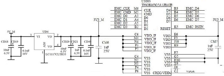

  例2:一台海尔LE43B3300W液晶彩电(RTD2982机芯),上电后指示灯亮,但二次不开机。
分析检修:拆机检测,开关电源输出电压正常;按压遥控器上的开/待机时,遥控接收头的IR端电压波动(说明已接收到遥控信号),但主板上的上屏输出电压为0V,背光开/关信号电压无变化,这说明CPU未发出开机指令。
测量主板上的低压差三端稳压块(LDO)及DC-DC变换电路的输出电压,发现UD4的3脚输入电压为5.06V,2脚输出电压为1.83V,且UD4无明显温升。由于看不清UD4表面丝印号,一时难以判断该芯片的输出电压是否正常,于是决定通过UD4的负载元件来判断。查看UD4的2脚外围线路走向,发现其通往U1003(BGA封装)的底部。
从该机主板上的主要元件分存情况看,U1003(THGBM5G5A1JBAIR)应是NAND Flash或者eMMC,存储Mboot(引导)程序和主程序。上网输入U1003的型号查询,发现这是一块TOSHIBA(东芝)公司生产的eMMC,其容量为4GB,版本号为4.4.1。结合线路走向,判断UD4应输出3.3V电压,为eMMC供电。再结合上面的检测情况看,怀疑UD4性能不良,换上一只1117-3.3后试机,故障排除。
事后找到该机主板电路原理图,本故障的相关电路如图2所示,确认本故障原因是UD4输出电压过低,导致eMMC不工作,则开机过程无法完成。
