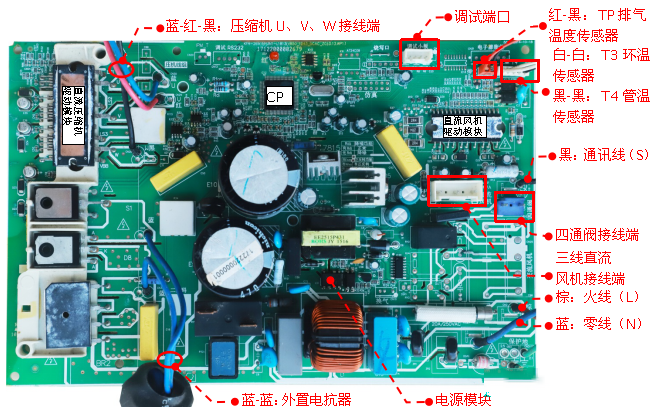

美的KFR-26W/BP3N1-L1813直流变频空调外机变频板原理与维修
全文详见2023年《家电维修》第2-4期杂志。
美的KFR-26W/BP3N1-L1813(V850-1243-DCAC-ZG).D.13.WP1.1,使用三菱瑞萨V850系列MCU(维修行业一般称为CPU,以下文章内容统称为CPU);压缩机驱动模块使用三肯SCM1243MF;外风机是三线直流风机,其驱动模块常用东芝TPD4135K。
实例:美的KFR-26W/BP3N1-L1813直流变频空调,外机不工作,检测仪报P4或P43故障。
由于三路输出电压均偏低,初步估计开关变压器、电源管理芯片应该问题不大,更大的问题应该在采样稳压电路,测量TL431可控精密稳压源没问题,当测量采样电阻R45时其电阻值为10KΩ,而正常时应该为4.7KΩ,明显偏大,正是由于该电阻阻值变大导致流过R29、R45的分压不正常,TL431阴阳极一直导通,光耦EL816初级工作发出强光,次级导通,直接把TNY279PN的1脚电压拉低,导致电源管理芯片振荡频率变低发出占空比小的PWM脉冲,从而使其内部的开关管工作频率变低,开关电源整体输出电压肯定也变低。更换4.7KΩ的贴片电阻后故障排除。
