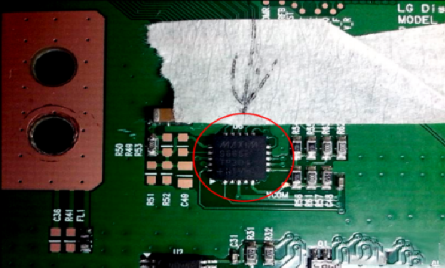

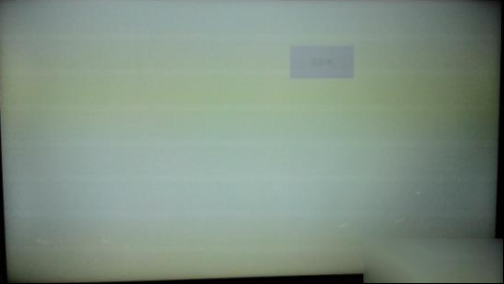

目前有不少屏,如:72000971/972/973、72001181、72001120、72001270,因背光驱动芯片IC7018造成暗影的假象。暗影时,区分是LED灯串坏还是背光驱动IC7018损坏的技巧:开机时,记住暗影所在的位置,接着调换背光驱动板上两条灯串连接线L、R位置,如果暗影位置改变则为背光驱动IC7018损坏,如图13所示。
(2)72000211YT显示屏常见故障速查表如表3所示。
检修技巧:根据72000211YT维修的统计数据,主板芯片N702(IC7018/IC7023) 损坏造成显示屏暗影的假象(故障率较高),如图14所示。区分N702是否损坏的方法:调换L、R 位置,如果暗影位置改变,则确定N702损坏。
