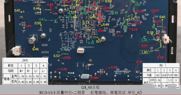

      长虹q3投影仪,手机一体机家用4k超高清1080p小型投影机,便携激光电视,白天墙上看电影办公,均可彩用长虹Q3会议无屏电视。
        长虹Q3智能投影仪卧室家用投影机,是一款小型便携投影1080P高清、AI语音宿舍型家庭影院,该机的外观如图1所示。
        特色功能为语音遥控(远场语音)。音频输出采用的是,3.5mm耳机接口*1,光纤音频输出*1。支持蓝样,还支持无线同屏,网络接口采用的是LAN口*1+WIFI 2.4G/5G。投影范围尺寸为30”-100“。安装方式有四种:桌上正投;吊装正投;吊装背投;桌上背投。最大兼容分辨率可以达到:3840*2160dpi。虽然采用全玻璃的镜头材质,但是不支持3D播放功能。整机功耗为50W ,噪音小于30dB,显示比例为16:9,对比度为500:1,投影比为1.2:1,投影光源采用的是LED,显示技术采用DLP。

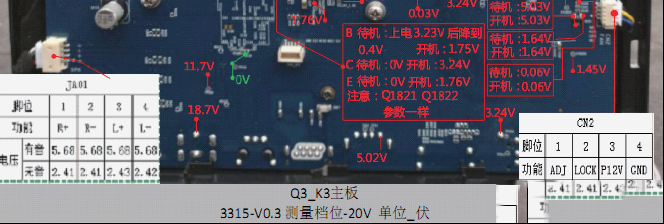

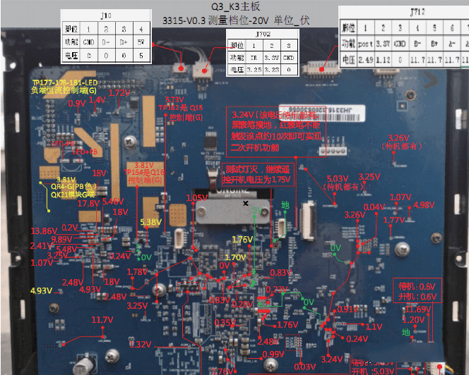

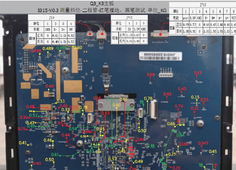

      主板关键测试点如图2、图3、图4、图5所示,供参考。
