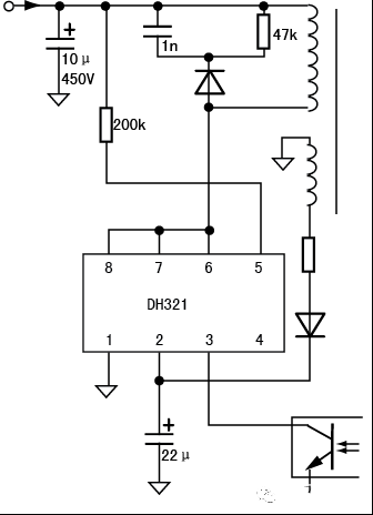

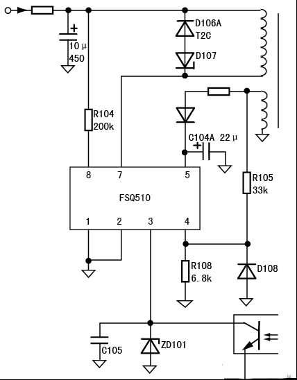

FSQ510烧坏后可用DH321或DM0165一DM0365代换,外围电路连接关系如图1、图2所示。
图1中的D106A是一复合二极管,型号是T2C,内部由一900V耐压的二极管和一160V击穿电压的稳压管串联而成,其作用是吸收芯片7脚内部开关管截止时产生的尖峰脉冲用普通万用表测D106A两端阻值,正常时均为无穷大。如果D106A损坏可以参考图2,换用普通的尖峰吸收回路。
