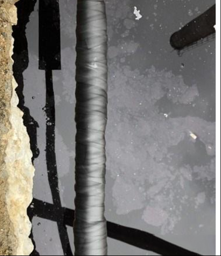

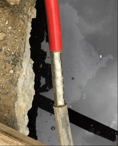

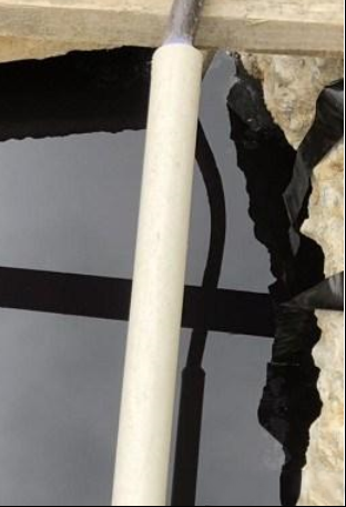

185电缆水中接头,老电工这样做,得到了全厂电工的认可!
1381
51
2万
27996
发表于 2023-6-30 09:55:20 | 显示全部楼层 |阅读模式
中间接头
包的防水胶带
最后套的PVC胶管
电友A:其实PVC管加玻璃胶没多少用处,使用中有外力作用都会导致密封胶产生裂缝导致进水,不过内部的防水胶布绝缘胶布和热缩管处理好了也能满足使用要求!
电友B:先包一两层电工绝缘胶布,再用防水胶带包两至三层,最后再包两至三层电工绝缘胶布就可以了。关键在于包防水胶带的工艺手法上,一定要拉长防水胶带用力缠绕,胶带与胶带交界处不小于1/2。这是我们过去处理潜水泵延长电缆接头的工艺手法。接头防水质量好坏除了工艺手法的处理外,还与选用的防水胶带质量有关。.
