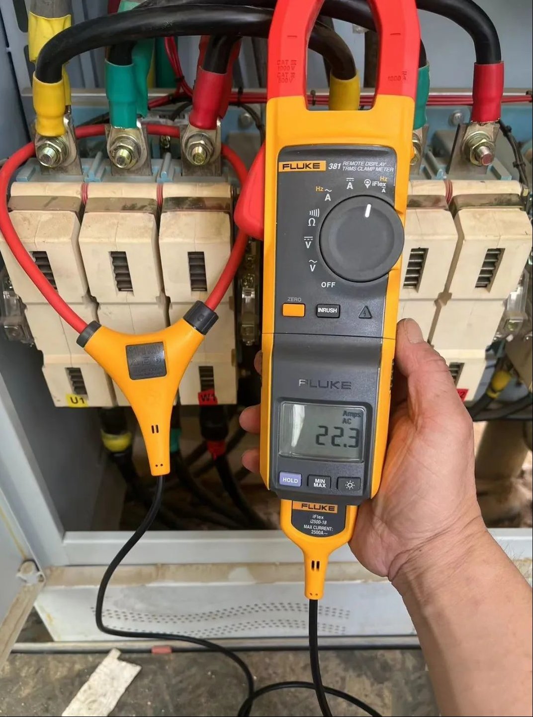

几天前,本人接到某木制品加工厂报修电话,结果在此次故障排查过程中,本人再次感受到了我们电工工作就如同中医一般——凡事都要仔细抽丝剥茧才能找到真正症结所在。
话说故障设备是一套由30KW三相异步电动机驱动的木制品打磨抛光机,故障现象为在近两天的运行过程中,采用Y—△降压启动的电动机偶尔会出现启动过程异常症状。在事发前,该机于运行过程中突然出现转速降低,不多时电动机便有异味散出,不知所以的操作工在惊慌中才想起断电操作。针对故障现象,本人当然先对30KW电动机进行检测,结果该电动机绕组已有明显过热现象,只有重绕才能修复。
转头检查电控系统并认真查找故障原因:该机电控系统就是简单的自动切换Y—△降压启动电路,之所以说“简单”则是该电控系统中连个热继电器这类的保护器件都没有,询问方知当时老板嫌贵没有选装,当然这也是电动机为何能轻易烧毁的原因所在。给该电控系统控制回路单独通入电压进行测试,发现各个接触器、继电器均能正常切换动作,由此可见故障原因非电控系统所致。
随后仔细探查该打磨抛光机运行系统,发现不同于一般电路,为了能在“停机”指令发出后系统能快速停止运行,该系统在电动机皮带轮处加装了一气动电磁阀,以便实现空气制动刹车之目的。单独使用AC220V电源测试该电磁阀,发现电磁阀虽然吸合线圈两端LED指示灯可以点亮,但并未见响应动作发出。拆开所接的空气管路,对管路进行测试发现管路内有堵塞感,而电磁阀阀腔中竟然有冰珠形成!由此可知,导致故障的真正原因是空压机输出的空气中含有过多水分,在近两天寒潮作用下,导致气管和电磁阀阀腔出现结冰现象,进而导致电磁阀无法正常开启,最终引发电动机过热烧毁。
鉴于上面的检查发现,本人先将空压机的滤清器更换,并在出气端加装干燥剂过滤盒,以便确保输出压缩空气的干燥,防止再次出现结冰故障。然后本人在电控系统中加入匹配的电动机综合保护器,并对该单位负责人讲——当初省下几十块钱,这回知道肉疼了吧!现在加上也算是亡羊补牢,为时不晚呀。
