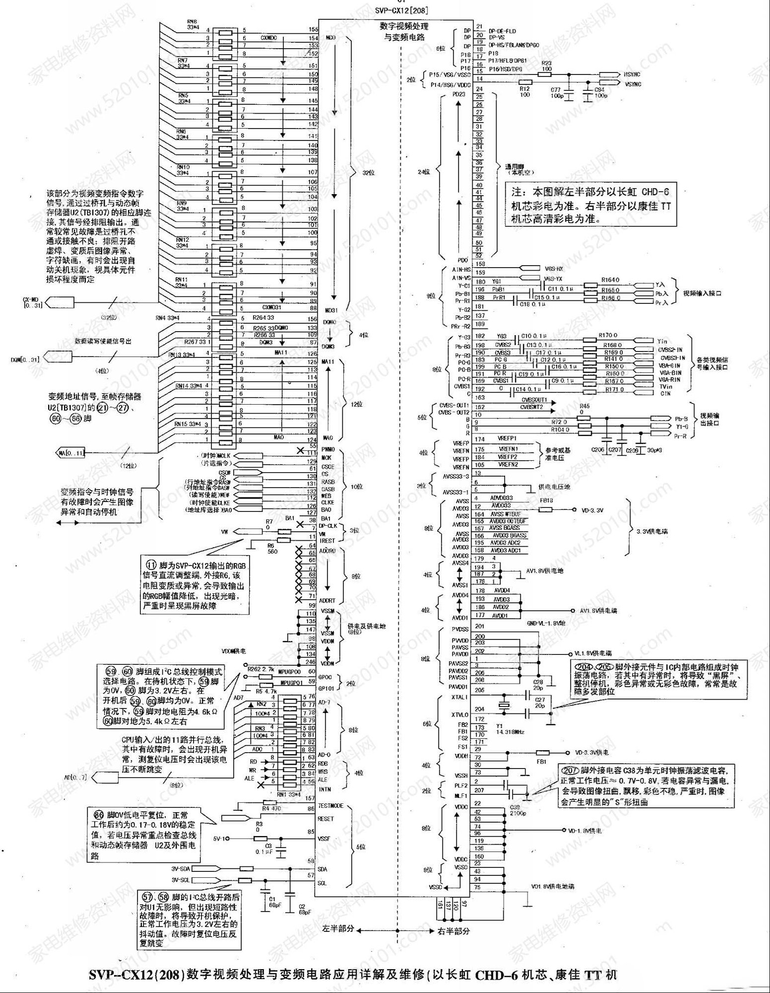

1、任何电器工作的前提条件是电源供电必须正常且稳定,该电路也不例外,在高清、平板彩电中信号处理电路供电电压均极低,但这种低电压供电的电路对误差的要求更小。所以进行维修检测前,要严格地对各种供电进行检测,以确保后续检测数据的可靠性,否则,若因电源供电本身存在异常,其后续所测得的电压数据就无实质性参考价值。
               2、在数字电路中,所有并行总线、地址信号、数据控制信号、各类指令控制信号均是在正确的时钟信号的控制下,严格地按照时序关系进行动作和数据读写处理,如果时钟因存在故障隐患而产生错误或发出的是错误的指令信号,这样相关的CAS、RAS、WE中断等未按时序送出,必然导致信号的处理与变频产生混乱现象,从而出现异常画面,所有控制信号的频率会随信号的格式不同而产生变化。信号不同,则sVP芯片(如SVP-CX12,下同)的运算速度、程序运行指令都不同,由于在高速率下运行,将导致SVP系列芯片及外配的帧存储器表面温度升高,这就相当于我们给整个视频处理电路与动态帧存储器电路戴上了一块“手表”,让其工作按时序严格进行、运作,不致混乱。我们注意到了时钟信号的重要性,就有必要追究一下时钟信号是由什么电路、怎样产生的,自然就会联想到时钟振荡产生电路,即SVP-CX12 204、205脚外接的时钟振荡电路和元件(其他同类芯片的相应脚外围电路),这就是为什么时钟晶振往往是各类故障高发部件的原因所在。所以在检查检测和维修时,应把时钟振荡电路放在首要位置。
               3、在供电和时钟电路均正常的前提下,若彩电出现不能开机或开机保护和异常故障,应重点检查图1(SVP-CX12 )AD0~AD7、RDB、WRB、ALE端即76~84、62、63脚外围电路元件(其他sVP芯片参考相应端口,下同)。可采取测量电压、电阻值或波形方法进行,不过,用万用表检测时易造成死机现象,有条件时可采取波形法。无条件时可采用电阻对比法,即用数字万用表的二极管挡测量各脚对地电阻(红地黑测)或直接测量排阻RN1~RN3(均33X4)两端的电阻值,然后将测量结果进行比较,从中发现异常来判断故障所在。通常该部分或通道的故障原因有,排阻其中有烧坏变质或变色,脱焊或裂纹,过桥孔其中有焊接不良而不通开焊等。通常过桥孔位置都点有小"红”点作标记。
        132721ga6emamt41o8earg.jpg         4、若出现图像异常并自动停机现象时,应着重检查检测数据接口MD0~MD31(32位)、数据读写使能接口DQM0~DQM3(4位)和变频地址接口MAO~MA11(12位)的外围电路,可用数字万用表在开机状态下测排阻两端电压和对地电阻,正常情况下,其电压与电阻值基本相同,差别极小,若其中电压、电阻值相差甚大,则故障大致在该排阻的外延电路或排阻本身。较多见为排阻损坏或变值、电路中存在脱焊等。
       5、若故障现象为连续不断开/关机故障,应着重检查SVP-CX12 126脚外的R51(33Ω)电阻,正常时R51两端的对地电阻应为5.75k左右;电压值应为2.16V左右。否则表明该信号电路有故障存在。
       6、若图像显示为各种花屏故障,检测的重点在数据通道即MD0~MD31接口外围;地址信号通道即MAO~MA11接口外围;行、列地址指令端即131、130脚外围电路排阻,通常数据、地址正常工作情况下,外围排阻对地电阻、电压值基本相同,差异很小。指令信号通道电阻、电压值差异稍大一些。因指令通道运行的信号是行选通脉冲和列选通脉冲,花屏故障和其他花屏也稍有差异,通常行选通指令通道异常时,花屏故障伴随有极细的水平线条干扰;列选通指令通道异常时,是伴有竖细线条干扰的花屏故障。维修中应注意仔细观察和辨别。
       7、若故障现象为一幅不完整的画面,有时屏幕显示画面类似于条状花布纹且分为若干小块或类似于倒放的数字码条状,这多半是指令通道有故障隐患。
       8、若故障现象为能看到一幅画面,但画面效果差,有时画面无规则,层次感差,有人图像时,脸部呈现一种类似于“白癜风”病似的画面或花脸;有类似于马赛克现象;以上两种前者大致故障部位在数字通道;后者大致在地址通道中。以上两种故障往往容易混淆,但实际上变频电路中,数据或地址通道异常所引发的故障是有某种差异和区别的,只要在平时检修过程中,善于仔细观察区分和总结,是能够正确判断的。
       9、数据读写使能通道DQMO~DQM3有异常故障时,通常屏幕显示的图像正常,但字符显示异常,即字符周围将产生某些白点状的干扰白点。
       10、本文提供了SVP系列四种电路的应用图解和引脚功能及相关数据;表1同时展现了某一功能在各SVP芯片的脚位比较与鉴别及重点维修提示,采取图、文、表三结合的办法进行检查,相信一定会取得好的效果。
