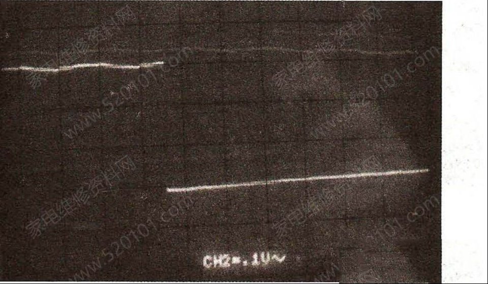

                图2为图1的电视机在二次开机后,信号处理板上由控制系统电路CPU输出的加在指示灯上的控制信号波形。从图2可以看出,在电视机二次开机后,控制系统电路加在指示灯上的信号是一个方波脉冲信号,当脉冲信号为高电平时,指示灯亮,当脉冲信号为低电平时,指示灯熄。由于CPU输出的脉冲波形频率较高,所以,我们看不到指示灯熄的现象,看到的只是指示灯闪烁的现象。指示灯闪烁,表明信号处理板上的控制系统电路能二次启动,工作基本正常,不闪烁,当然表明控制系统电路中的CPU无脉冲信号加在指示灯上,信号处理板-上的控制系统电路自然没有工作,无光栅、无伴音故障自然在信号处理板上。

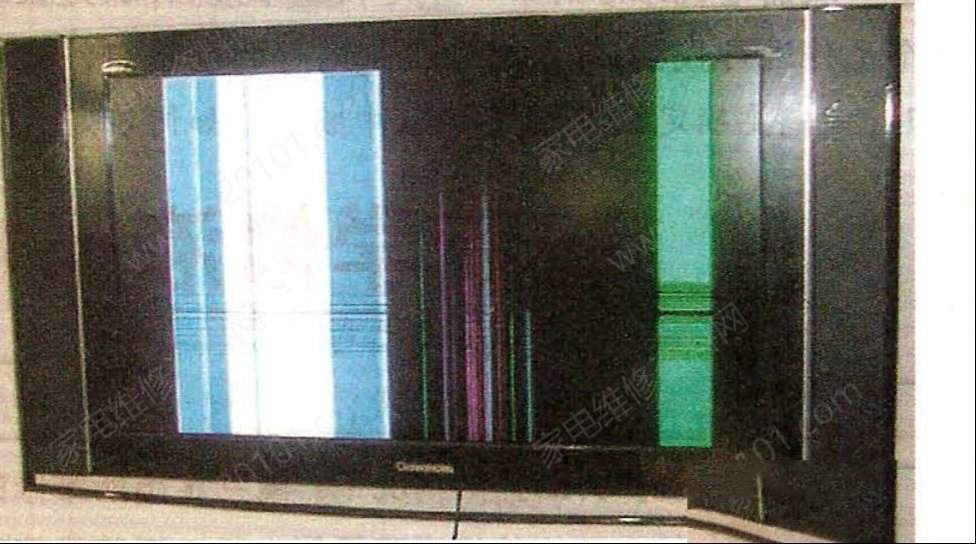

               电路能二次启动,工作基本正常,不闪烁,说明控制系统电路中的CPU无脉冲信号加在指示灯上,这也表明信号处理板.上的控制系统电路没有工作,因而判定指示灯亮,无光栅、无伴音故障在信号处理板.上也就顺理成章了。图3的液晶电视在通电并输入信号时,能听见声音,但看不见图像。在屏幕上,只看见一些带色的竖带、竖线和类似干扰的间断水平线。如果我们关机不通电,在电视机.上看见的现象将与一台正常的电视机无任何区别。这种现象是电视机内部什么损坏了呢?这是液晶屏中的液晶体损坏所致,要排除故障,只能对液晶屏进行更换。

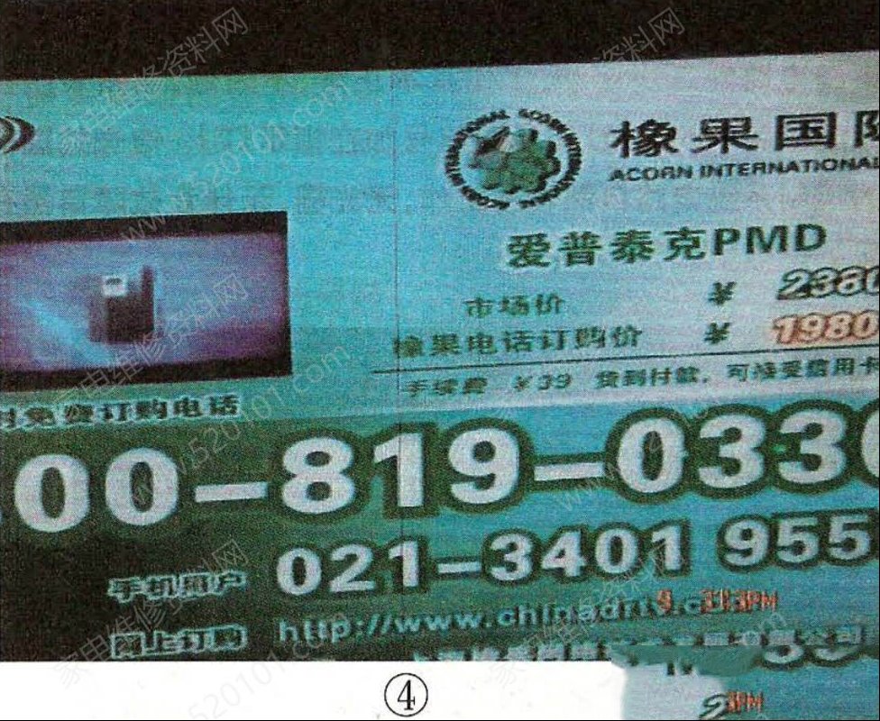

                图4中的图片是一台液晶电视在通电并输入信号时所显示的图像,从图片上可以看出,电视机屏幕上所显示的图像是稳定正常的,但仔细观察,能看见屏中间偏左的地方有一条规则的彩色竖线。这种现象也是液晶屏损坏所致,要排除故障,也只能对液晶屏进行更换。通常来讲,若电视机屏幕上出现规则的带彩色的竖线或横线,且不随图像变化,其原因均为液晶屏损坏。

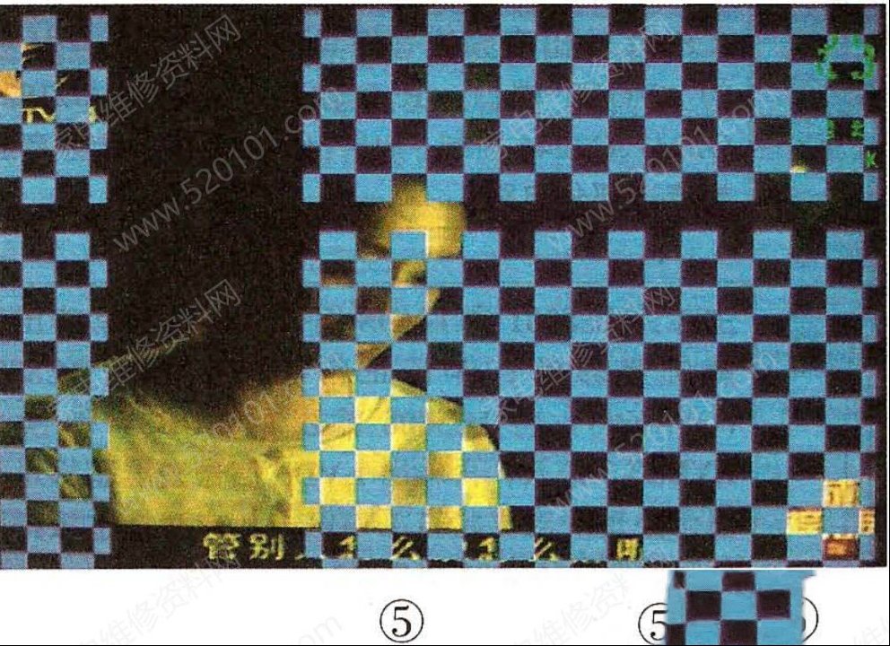

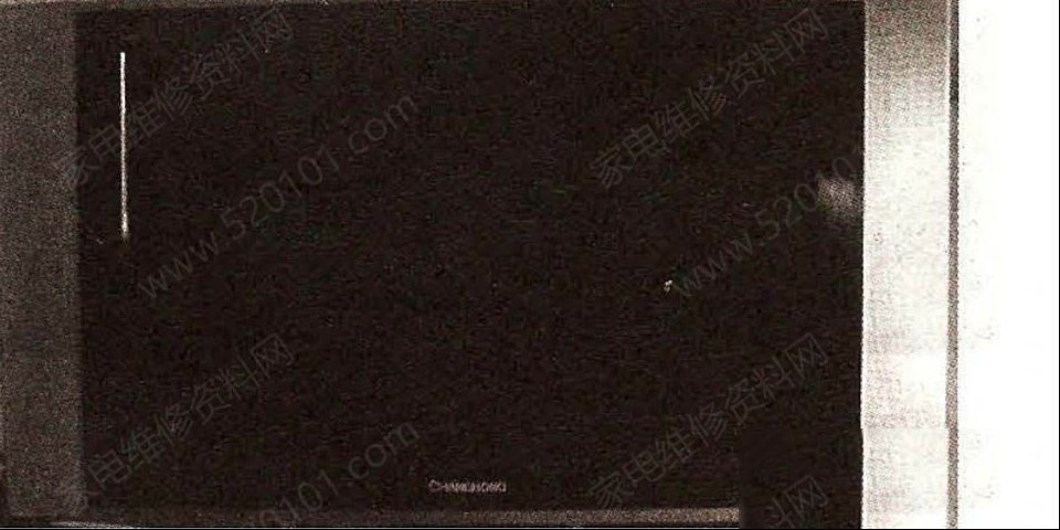

                图5是一台长虹40英寸液晶电视的故障现象图片,当电视机出现图片所示的故障现象时,屏幕.上看不见任何图像,只能听到电视的声音。在液晶电视中,我们将此种现象归于花屏故障,其故障原因是变频处理电路出了故障。而液晶电视的变频处理电路设计安装在信号处理板上,因此,对于板级维修而言,更换信号处理组件板自然能够排除故障。
                图6所示是一台长虹32英寸液晶电视的故障现象图片,它也是液晶电视中变频处理电路出故障时所表现出的现象。只不过故障部位不同。采用板级维修方法排除故障,更换信号处理板即可。图5的故障特点是屏幕上有些黑白相间的小方块,图6的故障现象特点是在图像彩色不正常时,在图像的表面有一层规则的垂直竖线。我们在维修普通CRT彩电故障时,遇到过图5和图6所示的故障现象吗?应当说从来没有碰到过这样的故障现象。实际上,这是液晶电视中数字信号处理电路出故障时所表现出的特有现象。
