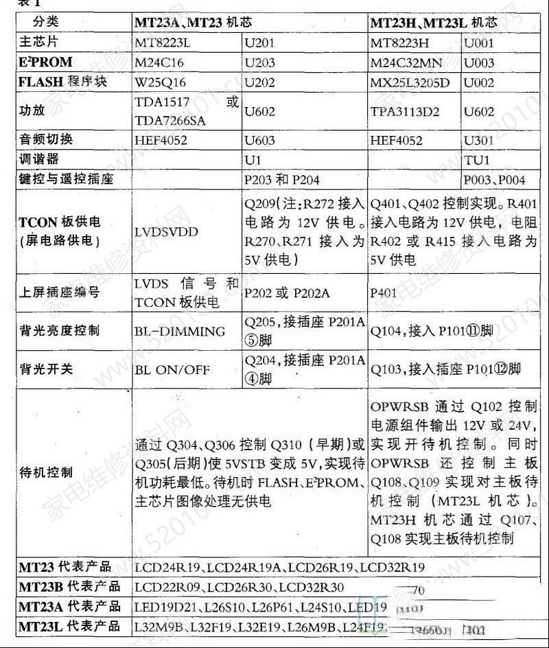

TCL23及其派生的MT23A、MT23B机芯均使用MT8223L芯片,后续又开发了MT8223H芯片(派生机芯MT23H和MT23L)。早期产品主板元件的编号基本相同,后期投放市场的两款机芯元件编号与早期不同,区别见表1。

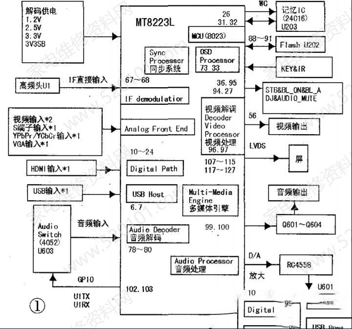

        一、MT23机芯主芯片功能特点
        132555qjkt9zs3hv6vjtk1.jpg         以MT8223生产的机芯整机电路组成见图1。主芯片组成电路特点:MT8223L内置有IF解调,IC引脚除设计有AGC控制脚外没有其他元件;支持全制式NTSC-4.43,PAL (B,G,D,H,M,N,I,NC )、SECAM解码;无外置视频电子开关(视频AV/S -Video*4、VGA*1、HDMI*1接收、处理及复用全在主芯片内)。内置USB管理器和多媒体引擎,支持一通道USB的应用,实现JPEG解码;图像处理采用2D/3D降噪、DCTI(运动彩色瞬间补偿)、黑电平扩展和白峰限制、数字梳状滤波等;伴音外置一个HEF4052电子开关声音支持BTSC/EIA/AI/NICAM解码和Stereo,SAP丽音的解调,可内部实现低音提升、均衡、平衡和3D surround (MTK),声画同步等。

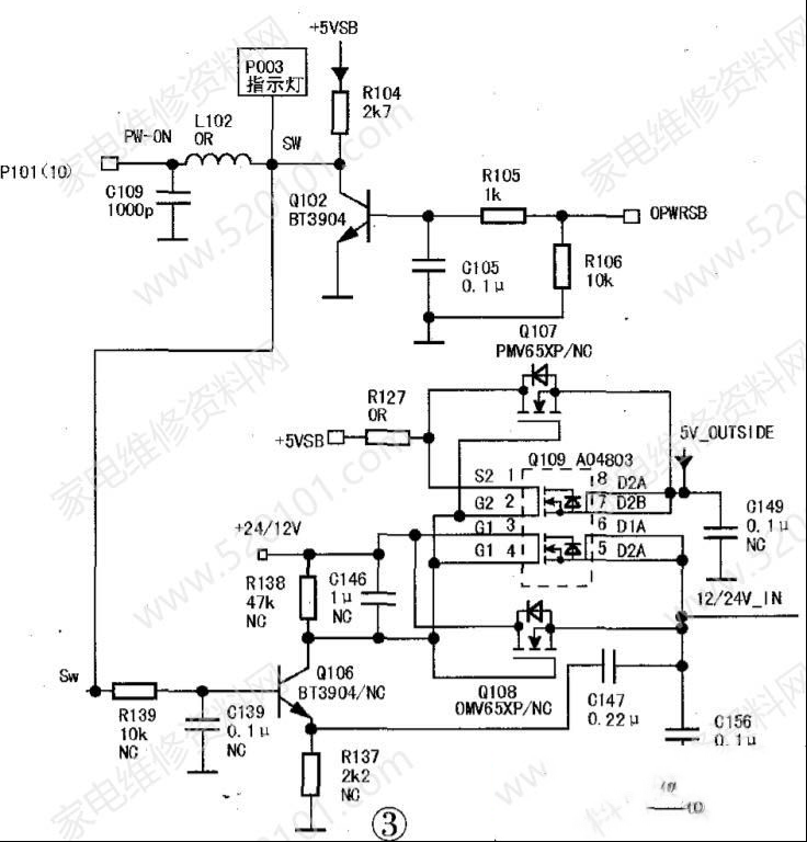

(1)开/待机控制信号
                 图2中的STB控制信号,它来自主芯片36脚输出OPWRSB信号,经Q102电平转换,输出高电平通过插座P101 10脚启动电源工作;也控制主板Q106,使Q107~Q109三只P沟道MOSFET管导通,这样5VSB和24V或12V电压向后级电路供电,对主板实现开/待机控制。这说明开机时Q102的c极必须是高电平,电源才会工作;Q106的c极必须是低电平,主板才会工作,故二次开机测Q102的c极或b极电平是否变化,是判定控制系统是否工作的关键,也是关键检测点,相关电路见图3。

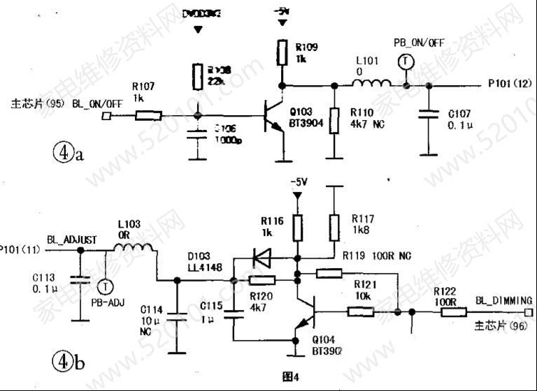

               二次开机除测开/待机控制信号外,还有两种信号也是关键测试点,见图4。
                MT23L机芯背光亮度BL DIMMING和背光启动控制信号BLON/OFF经插座P101 11、12脚接入背光电路。二次五切时主芯片95、96脚均输出低电平,背光不点亮的故障一定在背光电路。另外,将Q103、Q104电路取掉或将P101插座拔掉,直接将背光启动和背光亮度控制点接入5V,强制打开背光电路时,背光灯能点亮,表明背光电路不工作的原因在主板,否则在背光电路板。        (3)主板与TCON板间的关键控制信号主板与TCON板(屏逻辑板)间关键控制信号除LVDS信号外,就是供电。LVDS电压通常在0.9V~1.5V左右,若LVDS信号电压太低或偏高,则表明主板LVDS电路有故障。主板输往TCON板的供电,通常是供屏电路工作的电源,屏不同供电不同。目前屏供电通常为5V或12V,二者不能混用,12V接入5V供电的逻辑板会导致其损坏。MT23A机芯产品开机后开机测主板Q209⑤~⑧脚的5V或12V电压便知。此电压受主芯片输出的LVDS_ PWR_CTRL控制。
